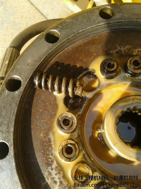

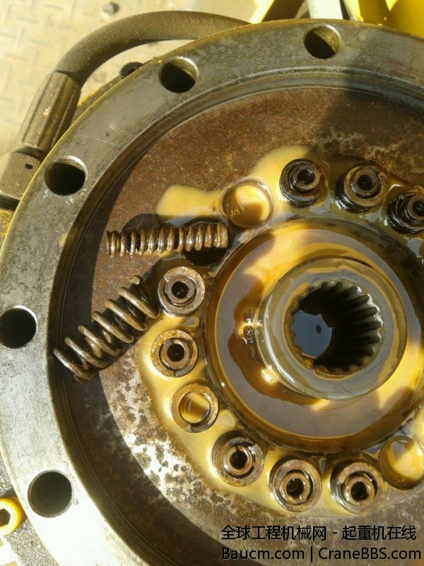

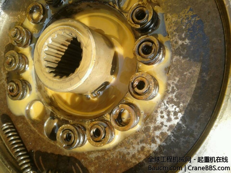

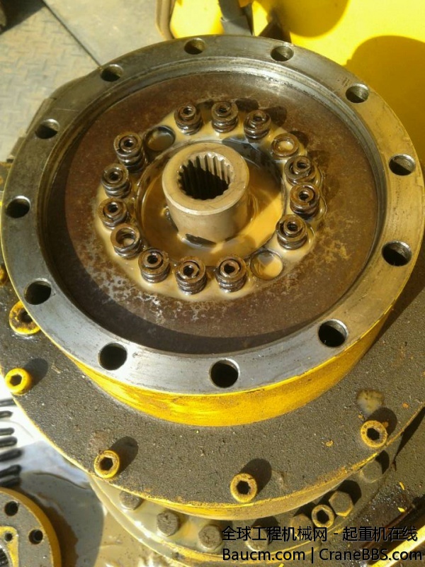

回转减速机老是进水,导致齿轮油面升高,回转时就有齿轮油溢出。
还因进水导致回转制动器的油缸锈蚀,造成漏液压油。
进水后压盘都生锈了
进水后压盘都生锈了
外弹簧都有不同程度的断裂
外弹簧都有不同程度的断裂
