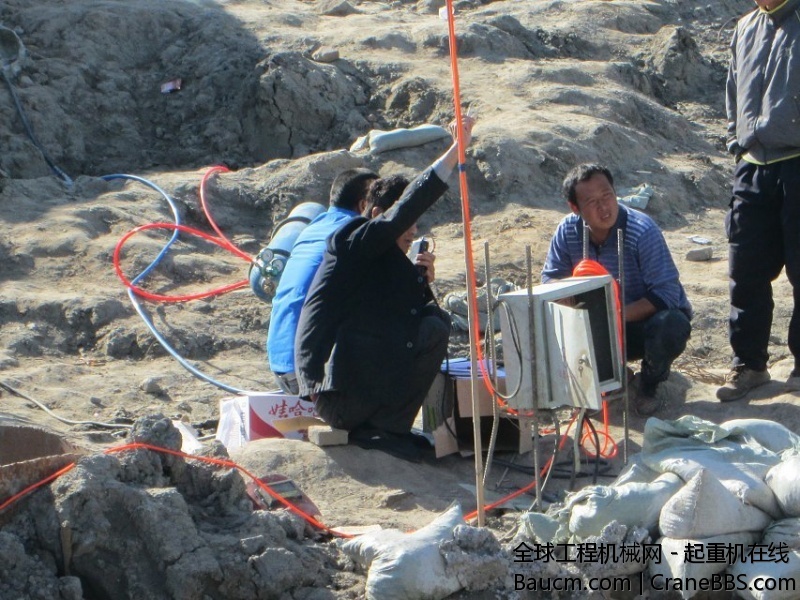

旋挖机
地面指挥
地面指挥

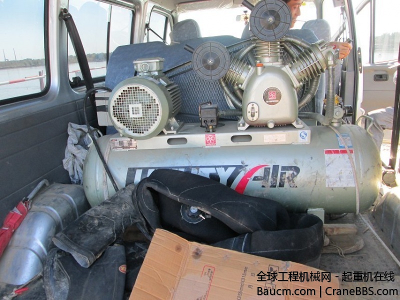

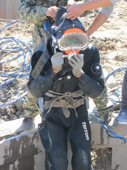

用这个呼吸
用这个呼吸

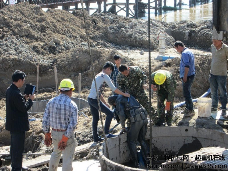

挂绳完毕
挂绳完毕
 楼主| 发表于 2014-2-15 21:14 | 显示全部楼层

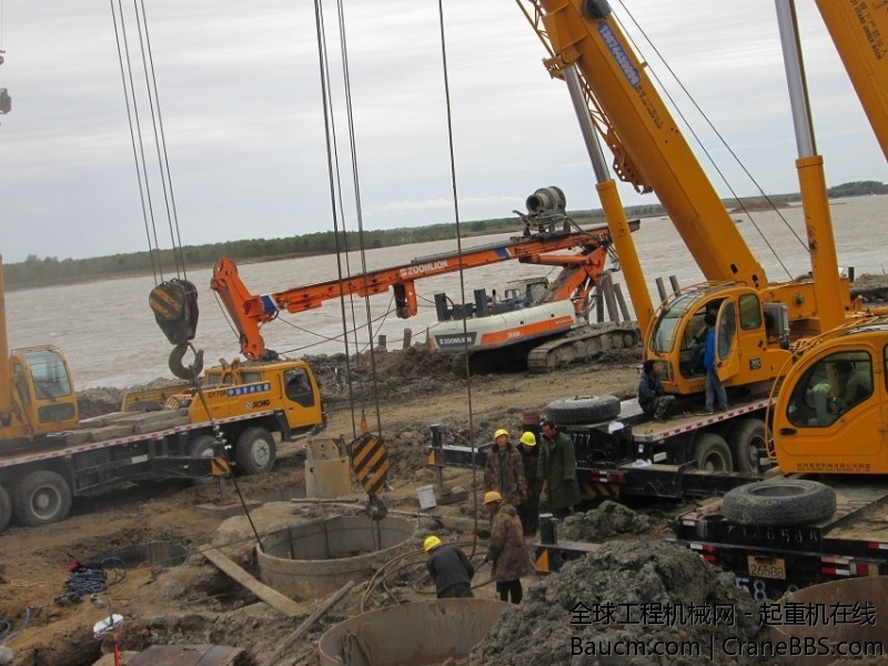

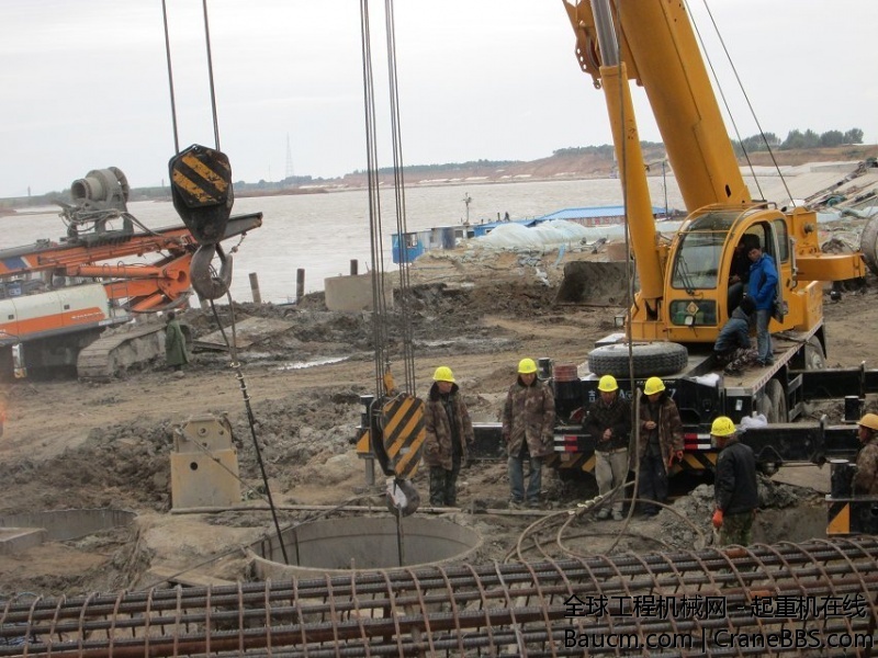

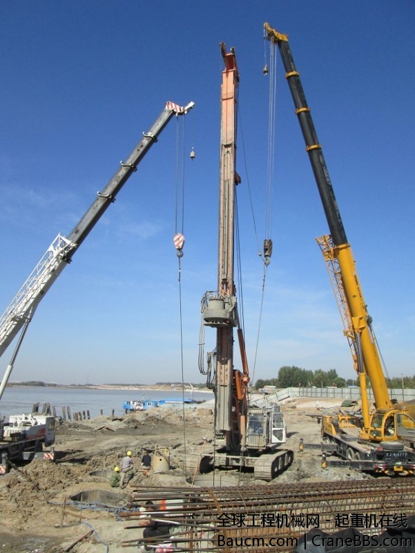

旋挖机钻头断了、动用潜水员挂钩。
发表于 2014-2-15 21:23 | 显示全部楼层
这潜水员胆子真大,就不怕塌方!
 楼主| 发表于 2014-2-15 21:26 | 显示全部楼层
重赏之下必有勇夫
 楼主| 发表于 2014-2-15 21:27 | 显示全部楼层
钻到了70米。钻头断到了45米处

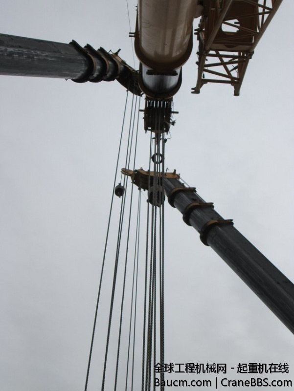

吊装用的钢丝绳上的绳卡间的距离是不是有点近了。(按规定得是钢丝绳直径的六到七倍)
