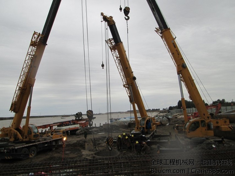

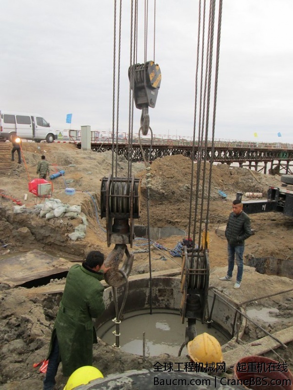

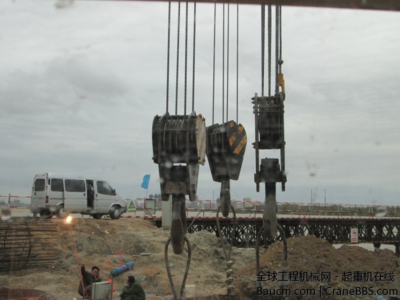

 楼主| 发表于 2014-2-15 21:20 | 显示全部楼层
挂完钩准备起升
发表于 2014-2-15 21:22 | 显示全部楼层
钻头掉下去了?
 楼主| 发表于 2014-2-15 21:24 | 显示全部楼层
是的

 楼主| 发表于 2014-2-15 22:19 | 显示全部楼层
王志萍 发表于 2014-2-15 22:15
找个潜水员下去挂钻头
专业做这个的

 楼主| 发表于 2014-2-16 21:10 | 显示全部楼层
tu5459 发表于 2014-2-16 11:55
这井有多深啊  真的是让人下去挂绳吗  很危险啊
75米钻头断在45米处
 楼主| 发表于 2014-2-16 21:11 | 显示全部楼层
aroc 发表于 2014-2-16 17:22
旋挖第三节转杆带钻头都掉下去了都没捞
可以水下切割的

后来怎么弄的啊》》》??是怎么打捞上来的啊!下去人弄是不可能的吧四十五米那得多大压强而且那么混只能凭感觉模了吧
 楼主| 发表于 2014-2-18 08:58 | 显示全部楼层
terex_baron 发表于 2014-2-17 09:34
后来怎么弄的啊》》》??是怎么打捞上来的啊!下去人弄是不可能的吧四十五米那得多大压强而且那么混只能凭 ...
都是摸着挂的钩。
 楼主| 发表于 2014-2-18 08:59 | 显示全部楼层
最后也没吊上来。只能用冲击钻打了。
