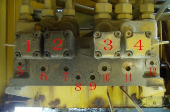

 楼主| 发表于 2014-2-18 14:56 | 显示全部楼层
平衡阀换新的也不行啊!是不是操作室下面那阀的问题?脏了?
 楼主| 发表于 2014-2-18 14:59 | 显示全部楼层
 楼主| 发表于 2014-2-18 15:23 | 显示全部楼层
能帮我解释一下这个阀各个部位的用途吗?谢谢了
这叫什么阀
这叫什么阀
发表于 2014-2-18 20:20 | 显示全部楼层
我的20B也是同样的问题,应该是溢流阀的问题,阀在靠操作室那面
发表于 2014-2-18 22:35 | 显示全部楼层
在图的对面四号上有调整丝紧一下就行
 楼主| 发表于 2014-2-19 08:27 | 显示全部楼层
123丑小鸭 发表于 2014-2-18 22:35
在图的对面四号上有调整丝紧一下就行
谢谢指点!:handshake

 楼主| 发表于 2014-2-24 05:48 来自手机 | 显示全部楼层
下钩溢流阀故障!好了。
