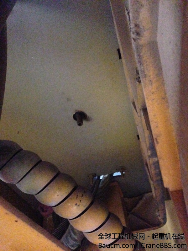

两年的25K5-1 前年就发现上车空调漏雪种问题 一直找不到露点在哪里 上次修理的SF把蒸发器拆了出去试了也没找到  所以最后往蒸发器灌了一点空调那种润滑油进去用着看哪里漏  之后发现驾驶室底下排水的管口有很多油状液体出来 请问这是哪里漏了。。 IMG_0435.jpg

这个孔就是夏天排空调水,:victory:

把蒸发器加压就知道了。那东西贵,

管道里面添加专用绿色荧光剂,查漏。

拆出来试过了 没有发现
