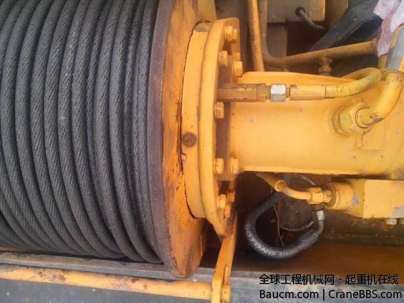

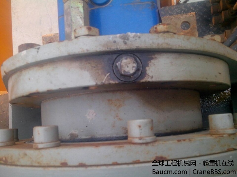

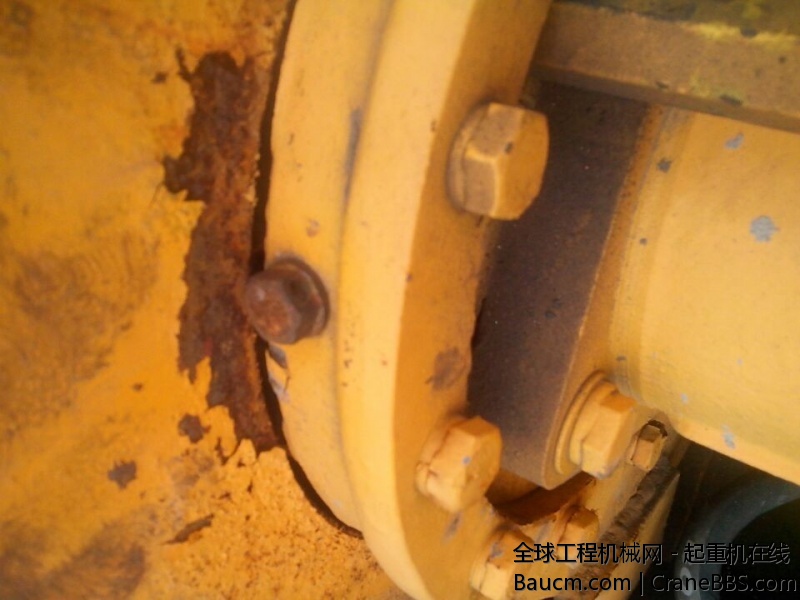

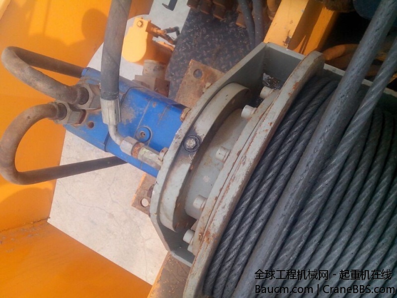

02.jpg 01.jpg 03.jpg 04.jpg 卷扬上那个带孔的螺丝里面要不要加油<加什么油捏>主卷扬里面一点油都没有,副卷扬里面上次喷了点油出来但还有一点油,请问各位SF要不要加油啊加什么油捏又要加多少捏????

那是卷扬减速机通气孔,里面有齿轮油,出厂的时候已经加好了,不用加。如果想加的话得先把旧油放从来,再换新油。

要是可以看到油的话,那就是加多了。不用加,只需要换。出厂时已经加好了。只要没看到漏就不用加。

那里面不用加油的,我的徐工12就有,以前没留意过,一次发现从他那漏油,拆下来一看是刹车胶圈老化引起的,所以后来经常观察他。要是发现漏油就把卷扬拆了修修,不漏油不用去理他
