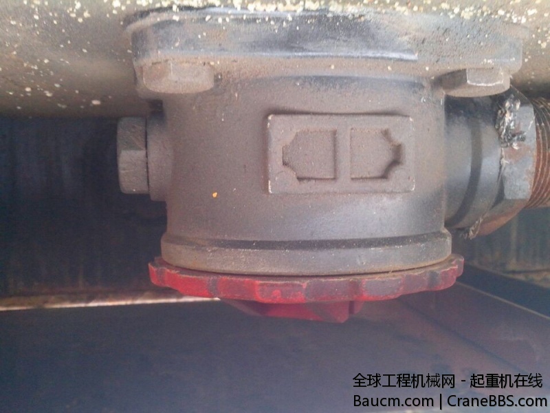

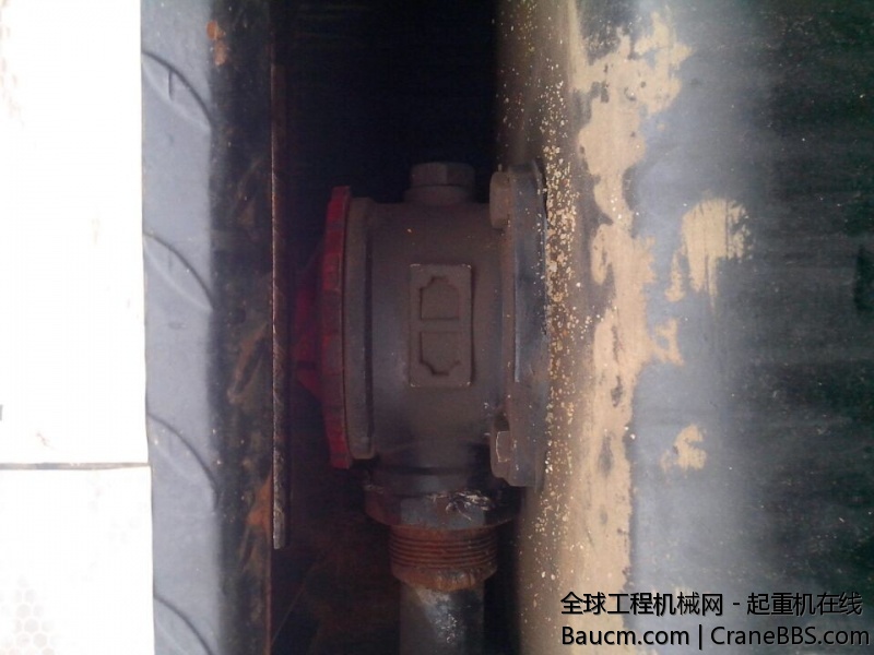

这个里面是不是有回油管的滤网啊,上面那个盖子拧不动又不敢用螺丝刀在上面那个槽撬着拧.该怎么拆捏求解???还有液压压力大下车的油管压头都漏油了该怎么弄啊(上车油管一根都不漏)

里面有液压油滤芯啊,这你都不知道,用力拧,实在不行用管钳
发表于 2014-2-18 13:48 | 显示全部楼层
用拆滤清的那皮带包起来拧!就上面那红盖子

:L是徐工的吗??徐工的拧开和装上时要小心,很容易滑丝的

在油位下面的话,要当心拧开盖子后,油漏了。

小心点滑丝
发表于 2014-2-18 22:32 | 显示全部楼层
好像大侃是不漏油的,我上次在修理厂换了,他里面有个单向阀的
