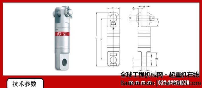

发表于 2014-2-18 15:58 | 显示全部楼层 |阅读模式
重力旋转环
钢丝绳上的应力总是放不掉
不知道用这个东西安全吗

发表于 2014-2-18 17:21 | 显示全部楼层
看它是多少吨的拉力,单绳达到5吨可以用

发表于 2014-2-18 19:39 | 显示全部楼层
可以用的,旋挖有用的

有用的,放心,上海中心大厦上的塔吊就是用的这个放内力的。

发表于 2014-2-18 20:38 | 显示全部楼层
:(我见过一个被拔出来的
发表于 2014-2-18 21:31 | 显示全部楼层

不多见的吧,再一个,港口的门座式起重机上也有用啊,很多的
发表于 2014-2-18 21:36 | 显示全部楼层
使用防旋转连接件,需要确认你钢丝绳的捻制形式,有些绳子不能(禁止)使用。
:L 就是港口的吊机拔出来的,钢丝绳直接飞到顶上去了。还好没发生事故

发表于 2014-2-19 09:27 | 显示全部楼层
这个还是不要随便用,钢丝绳的捻制方式不同,在钢丝运动中与滑轮之间作用可能会将绳子劲破掉造成绳子损坏。钢丝绳的应力还是人工放掉的比较安全

就像吊车翻了一样,不能说出事故了就不能用了
发表于 2014-2-19 19:59 | 显示全部楼层
最好别用呢,这个东西看外面看不出来是否有问题的,很紧凑的
