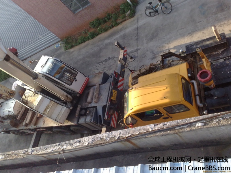

08年的20h出长臂来吊东西爬臂就会跳  大臂是上下跳  慢慢爬臂也会跳  修车SF说是大顶(变幅)上的锁问题  压力不够一大一小才会跳  换一个要900RMB
SF说很多车都出现这种情况  可以修但用的时间不长久
我想问一下这里的SF是不是大顶上的锁问题???????????如果不是换了问题还出现那就麻烦了

平衡阀的问题..拆了清洗一下..特别是哪个小小的阻尼..用小内六角拆开清洗..再吹干.....用柴油浸泡5分钟以上...

和你的16h差不多   你的车有过这样的问题吗?     平衡阀也是叫锁吗?   SF说可以修但不耐用不知是不是?

我的车没这问题..
