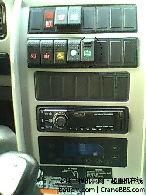

 楼主| 发表于 2014-2-24 23:06 | 显示全部楼层
我爱50v 发表于 2014-2-23 09:38
行使状态要打开开关,利于减震。支车时必须要关上开关,否则你连取力器都挂不上。你没试过吗???
是这个开关吗?!!
是这个开关吗???
是这个开关吗???
发表于 2014-2-25 17:55 | 显示全部楼层
安欣 发表于 2014-2-24 23:06
是这个开关吗?!!
是的,你的判断是正确的,打开绿灯亮是柔性。我也是90v。支车时你不关上,取力器就不通电的,你就无法支车呀.我开4年了哦:lol
