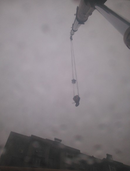

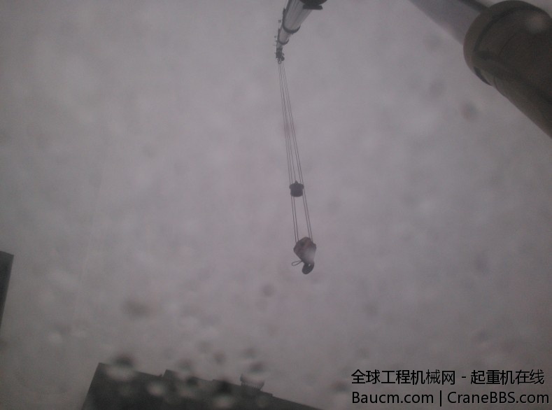

大勾放紧后还是不正怎么搞
发表于 2014-2-26 11:41 | 显示全部楼层 |阅读模式
大勾放紧后还是不正怎么搞
发表于 2014-2-26 12:03 | 显示全部楼层
用用试试,不行了再放
发表于 2014-2-26 13:08 | 显示全部楼层
那就歪着用撒
发表于 2014-2-26 14:10 | 显示全部楼层
检查一下钢丝绳是不是别劲,别劲的话就要拆大钩去钢丝绳了
发表于 2014-2-26 14:27 | 显示全部楼层
再往相反的方向拧一圈。保准药到病除。
发表于 2014-2-26 14:50 | 显示全部楼层
你是不是绳都挂外面的滑轮了  那本来就会有点歪的 只要绳子不绞就没事了
发表于 2014-2-26 15:13 | 显示全部楼层
一般在4倍率的情况下会出现这种情况,定滑轮的位置要在第三个槽,动滑轮(大勾)应该在1和4 滑轮槽上,会小点, 如果要不扭,只有全倍率情况下就正了
发表于 2014-2-26 15:37 | 显示全部楼层
走单倍率  3或者5   放到底然后把绳子取掉释放绳子旋向力
发表于 2014-2-26 18:03 | 显示全部楼层
倒转几圈钢丝绳
发表于 2014-2-26 18:46 | 显示全部楼层
钢丝绳不好 稍微歪点没事
