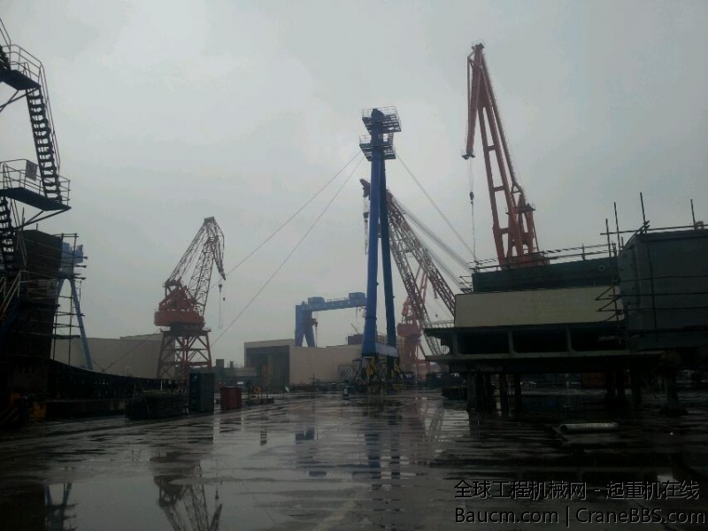

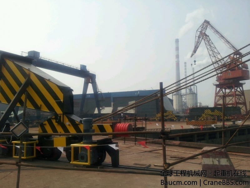

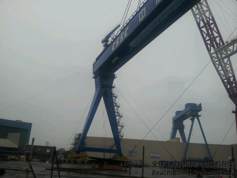

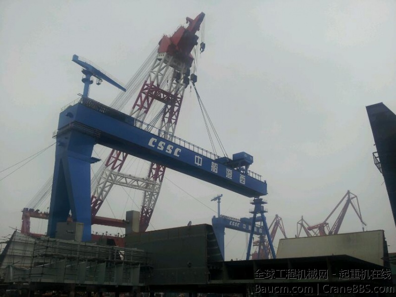

吊钩配置为 下小车150t/20t 上小车50t+50t 维修吊5t

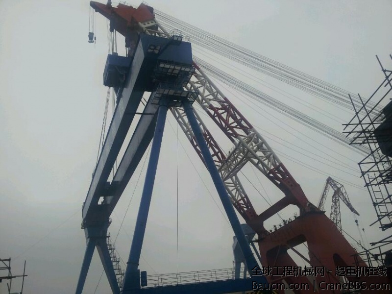

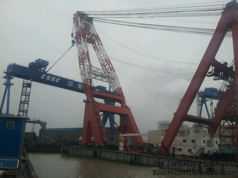

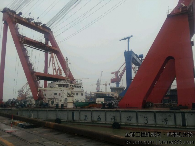

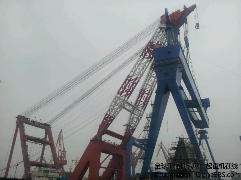

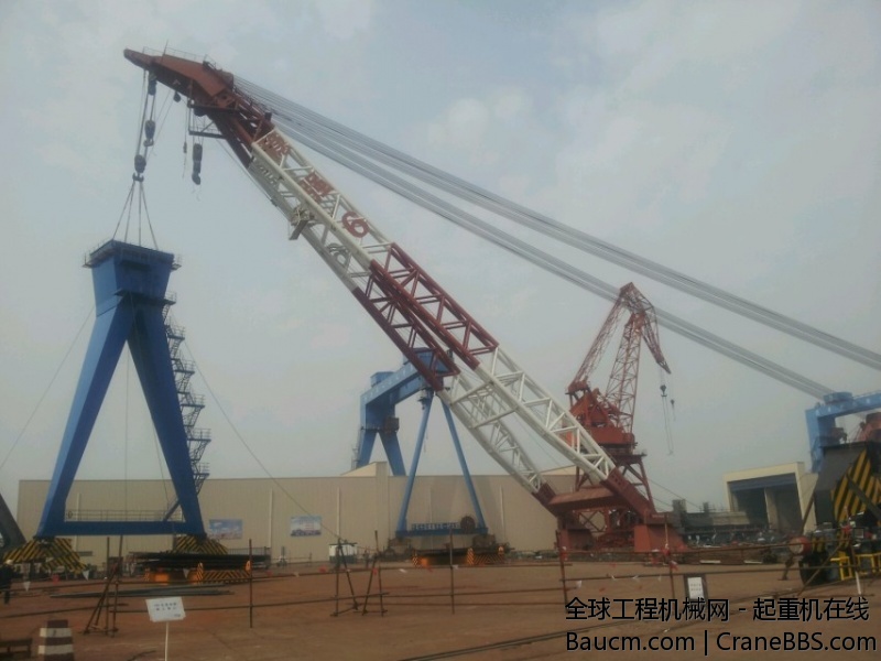

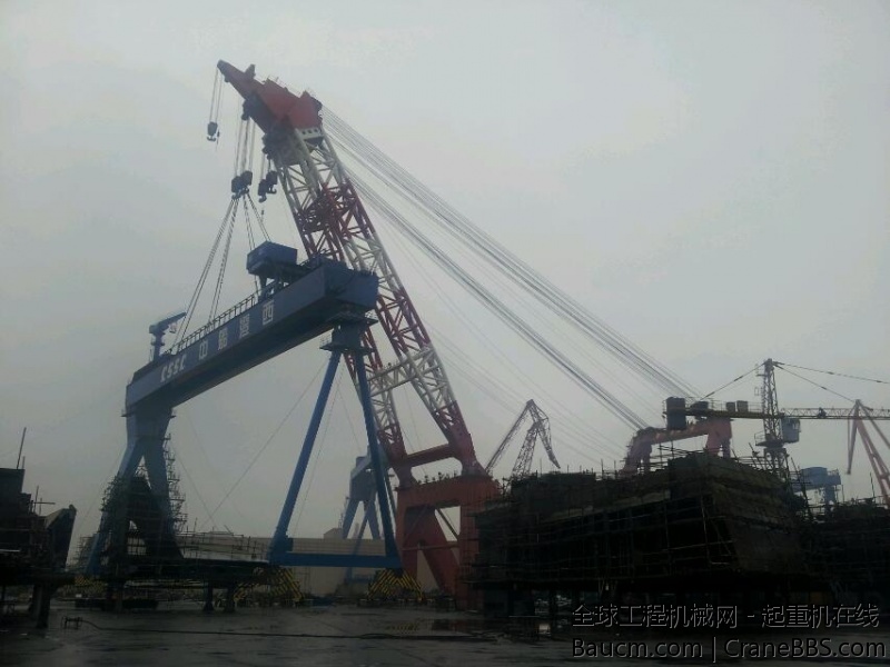

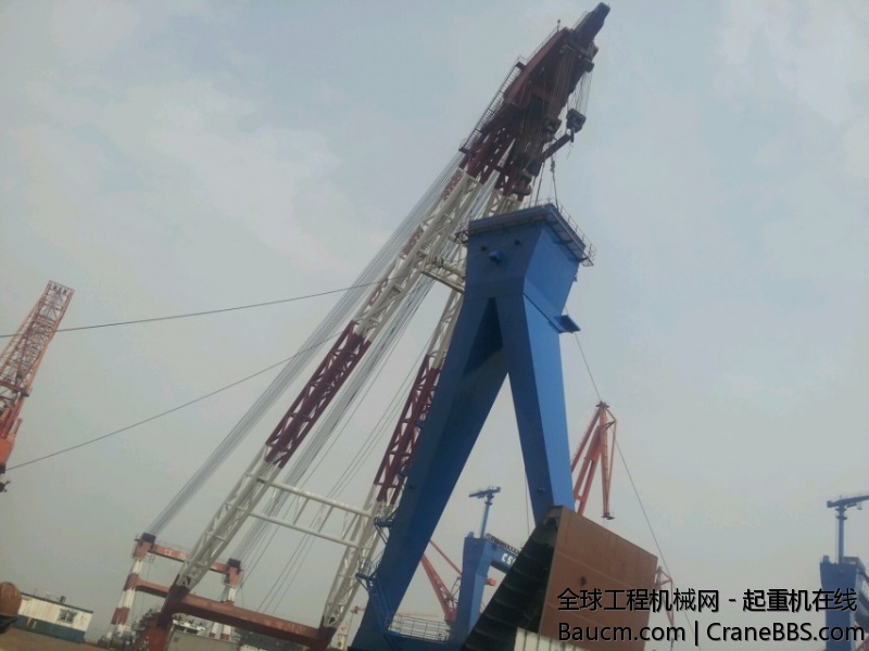

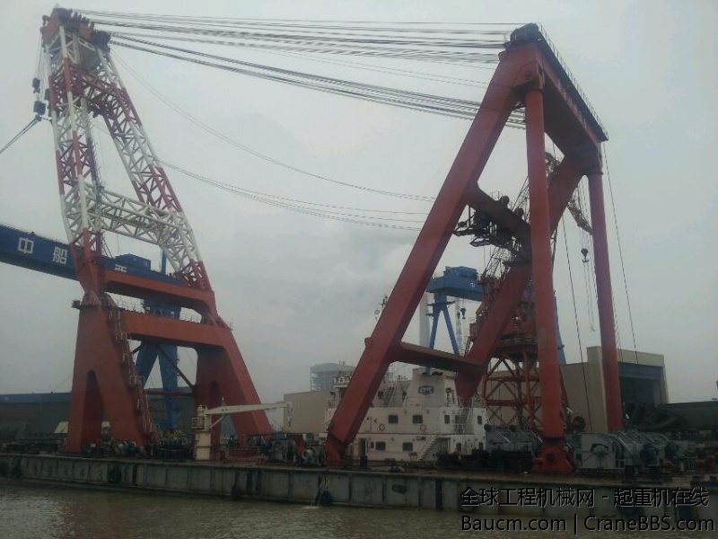

此龙门吊是由华澄重工制造的,也就是我们船厂的子公司。刚性腿和柔性腿是由稳强6号600吨浮吊(600t+200t+200t)安装.大梁由本厂自备的1600吨(400t+400t+400t+400t四个主钩+200t一个副钩)安装。其实华澄离我们厂也不远,我们在江南,他们在江北,直线距离不超过6公里。
发表于 2014-2-26 20:56 | 显示全部楼层
船头真大。
 楼主| 发表于 2014-2-26 21:06 | 显示全部楼层
恩,这1600吨浮吊整个钢结构部分也是厂里自己下料制造的。
