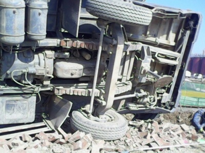

 楼主| 发表于 2014-3-1 19:01 | 显示全部楼层

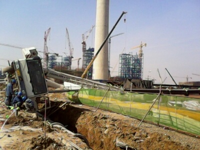

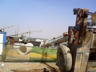

吊个水泥管

发表于 2014-3-1 19:29 | 显示全部楼层

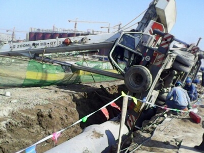

左前支腿油缸都被顶出来了…………
发表于 2014-3-1 19:39 | 显示全部楼层
杆出这么长:L

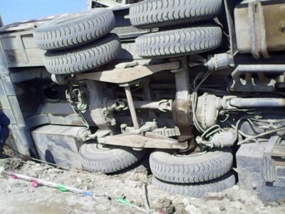

这是腿子下沉吗?

发表于 2014-3-3 17:13 | 显示全部楼层
什么情况
看不出  翻车原因
25 的
发表于 2014-3-3 17:15 | 显示全部楼层
看出来了    是坑边   土压垮了          车支的近了     再远1米就好了

发表于 2014-3-8 00:03 | 显示全部楼层
这是不想移车吧,腿打这么靠边,还出这么长的杆,还有腿子千万不要打在砖堆啊钢筋上,宁愿远一点打在实地上,吊不起就不吊
发表于 2014-3-8 09:51 | 显示全部楼层
支腿没垫好吧
