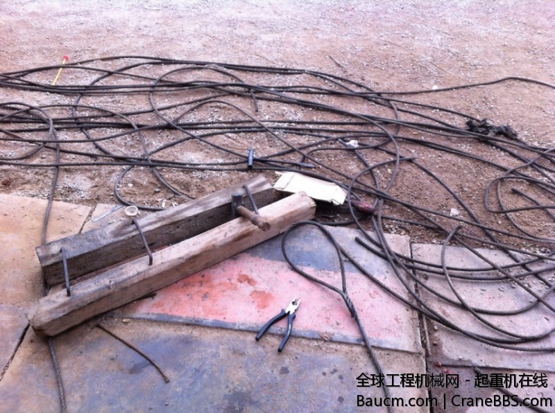

过完年,生意淡啊,只好编点钢丝绳
发表于 2014-3-4 15:02 | 显示全部楼层 |阅读模式

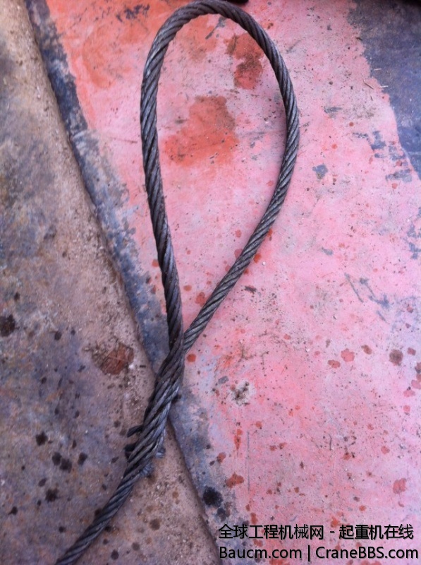

圈圈大了
发表于 2014-3-4 18:59 | 显示全部楼层

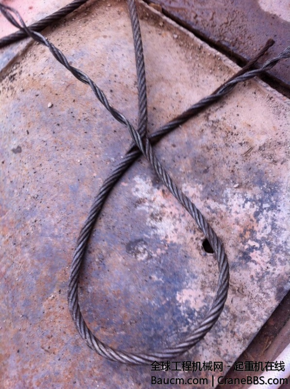

不要用粗钢丝的那种绳编 很容易脱的
 楼主| 发表于 2014-3-4 19:15 | 显示全部楼层
大一点好,好挂钩
发表于 2014-3-4 21:12 | 显示全部楼层
大就不大!但叉多一道踏实的

插三道才行

这擦得绝对没问题

我打的最少3圈半,SF教的 ;P

有二圈随便用了,但是这么大的口很容易滑出来的,如果勾上没有锁了,很容易出事,

3道
