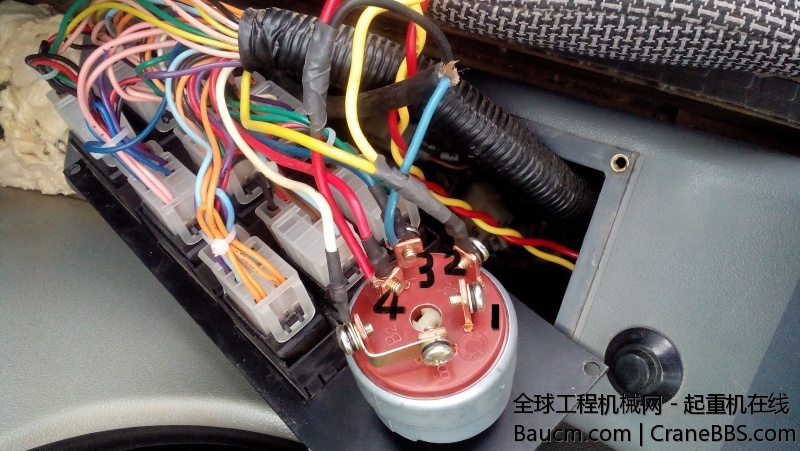

今天找个电工给K5整个熄火,启动开关。。2-4之间并联的一个启动用的开关,3-4之间并联的一个熄火开关。其他线路都没动。

他是因为灭火时整个上车电路就断一下电,这样对电脑和其他电器不好,不知楼主是这意思不,
但我认为只改灭火不就行了?启动不用变吧?

是的,一直做钢构,一天有时候能启动个几十下。徐工那电门锁有保护装置,每次启动要关下电门才能启动,所以加装一个启动

我不知道楼主熄火一次等多久的!但是我最近做钢结构特别是上大梁的!五分钟左右就好的了!我都不熄火的!因为时间太短的话老是启动费油也多磨损!

最重要的一点就是冬天打暖风,再也不用怕直接熄火暖风里面有积炭了,直接按钮熄火,暖风还是正常工作的。

我也改了,不过我就是把总电源开关改出来了,非常好用

把电脑改个常亮开关在并联个熄火开关.在把暖风开关电源直接接24v.就不受电脑控制啦
