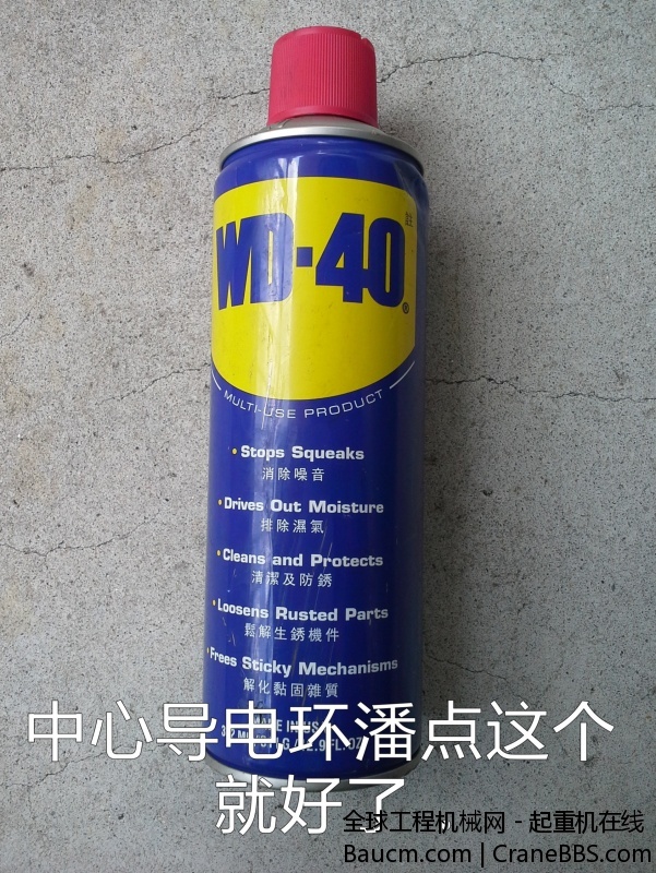

这几天K5干活转盘跟其他动作一起用踩油门就有点断断续续的感觉 不稳定  不用转盘 其他动作没这个情况 基本就是间歇性出现油门忽大忽小 有时还自动加油 是不是中心导电环坏了 请SF指教

应该是导电环的问题,其他都好的如果没找到问题,导电环有根备用线,上面接到油门,下面的也接到油门,看好不好

应该是导电环的问题.先清洗一下,不好的话就要换油门踏板了

检查上车油门插头 和 通向导电环的插头(在后桥上边)     看看松动了没   清洗一下

发表于 2014-3-6 21:56 | 显示全部楼层
我的就是这种情况  是导电环的事   都拆下来了   没整明白,想先装上,再买个新的吧。没想到竟然好了!怎么转的都有 油门!

 楼主| 发表于 2014-3-7 10:42 | 显示全部楼层
喷过了 还没好 怎么办呢
 楼主| 发表于 2014-3-7 18:59 | 显示全部楼层
真的好神奇呢 今天上午喷了 试一下还是有这个现象 下午出去干活好像没感觉有情况了 再用一段时间看看 估计是里面铜粉多了 接触不良 还是赞一个 好办法
