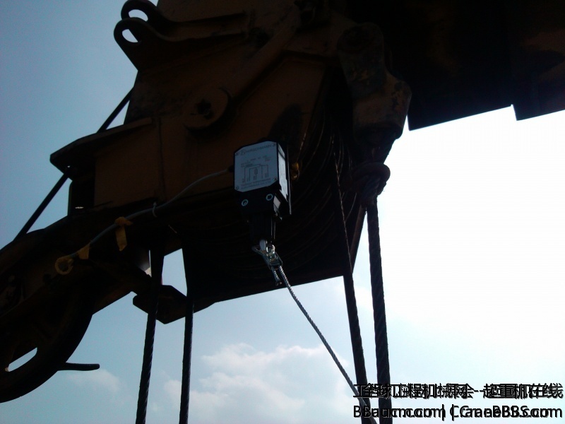

发表于 2014-3-10 18:31 | 显示全部楼层 |阅读模式
本车后配的大勾过卷报警,那个连重锤的开关掉了,,限位器报警响了  干活闹心,请问除了剪喇叭还有好办法吗、??
那种接电阻的方法怎么接呢,,请明示,,谢谢了,,奉上美女:)

 楼主| 发表于 2014-3-10 18:36 | 显示全部楼层
就是图上这个东西掉了

红线打铁就行
发表于 2014-3-10 19:14 | 显示全部楼层
hadawei 发表于 2014-3-10 18:36
就是图上这个东西掉了

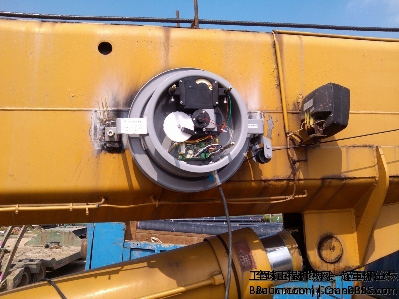

拆开长度传感器线盒,黑线和另外三条线用电阻试下就行了。
 楼主| 发表于 2014-3-10 19:25 | 显示全部楼层
7 ]: n4 ]0 b: Q7 @4 ?就是图上这个东西掉了
4 |4 H- |. G/ @' t+ L/ Z( j拆开长度传感器线盒,黑线和另外三条线用电阻试下就行了。 龙吊车SF,,我的车打开盒子就是这样,试哪条啊。。谢谢
 楼主| 发表于 2014-3-10 19:27 | 显示全部楼层
关键她叫圈儿 ,,断掉的线头里面有三根,一根红色和绿色,一个白色里面有丝线,外面皮也有钢线,,就是单接红色打铁就可以不响了吗???我明天试试

连重锤换个不就行了吗?又不值几个钱
发表于 2014-3-11 07:06 | 显示全部楼层
开关里面有个4.7k的电阻。
