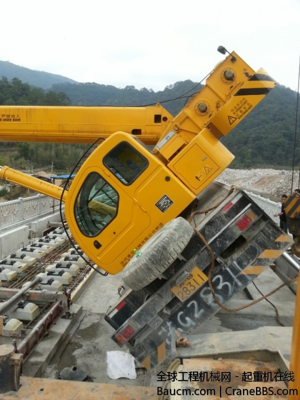

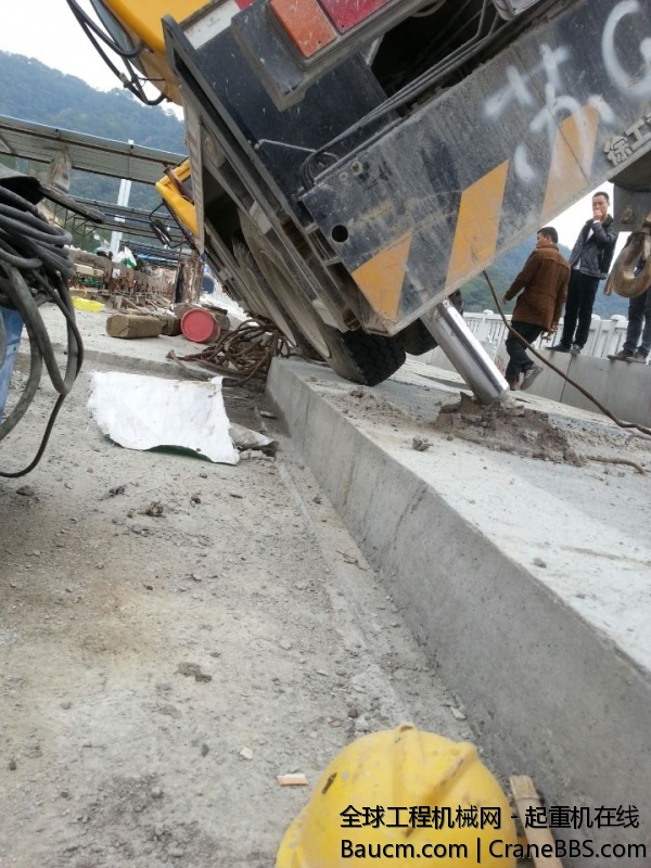

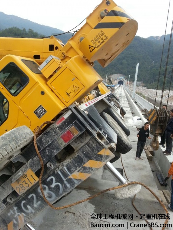

以前只是听说
想到没人会这样干
 楼主| 发表于 2014-3-24 13:26 | 显示全部楼层
吊一个铁板  直接垂直油缸打下去的  一点水平油缸也没出

脚都不出还敢出那么远早死啊:L

高手啊,腿都不打出,就吊这远。

二逼SF 水平完全可以伸出最少1米 偷懒的后果

怪事,这腿也不是打不出来 啊

这司机肯定听工人说过不用伸腿都可以起臂吊东西的,而且还听说过25吨吊车什么时候都可以吊25吨的。
