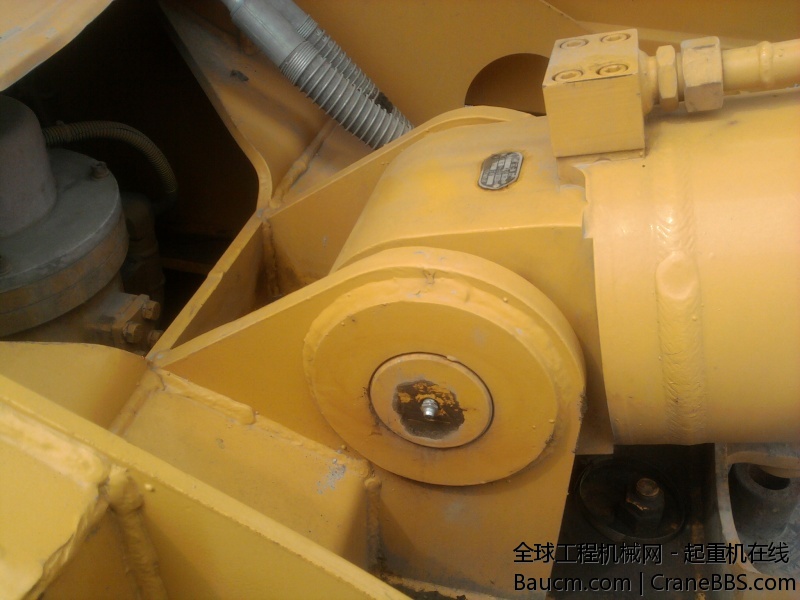

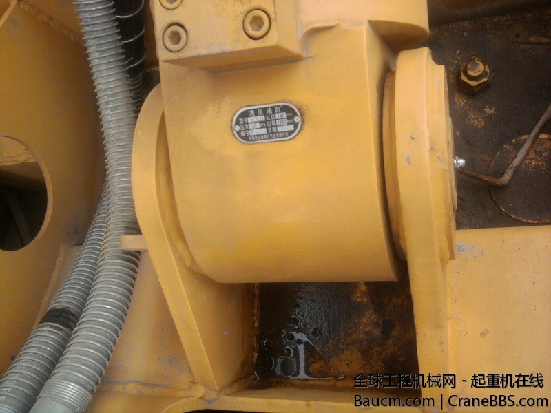

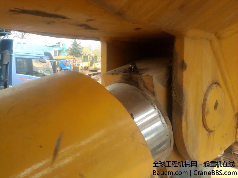

柳工12C变幅油缸,下面销子没有黄油眼,有个螺丝洞黄油嘴也安不上。上面销子有黄油眼,但怎么打黄油,黄油也挤不出来,也不知黄油挤哪儿去了。打电话问售后,他们说这油缸销子不用注黄油。。。请高手给予指教,主要是上面销子咋么也把黄油挤不出来???
油嘴安不上
油嘴安不上
这个油嘴咋打都不出油
这个油嘴咋打都不出油

我们这有好几辆8E都是这个毛病,他们都是把销轴投出来,钻上眼,在用小切割机轻轻的割上油道,就行了,希望对你有所帮助,

柳工12C变幅油缸下边这个销子售后说是免维护的,因为根本就找不到黄油嘴,我也信了!

哥别说了没用。自己钻个油道吧
