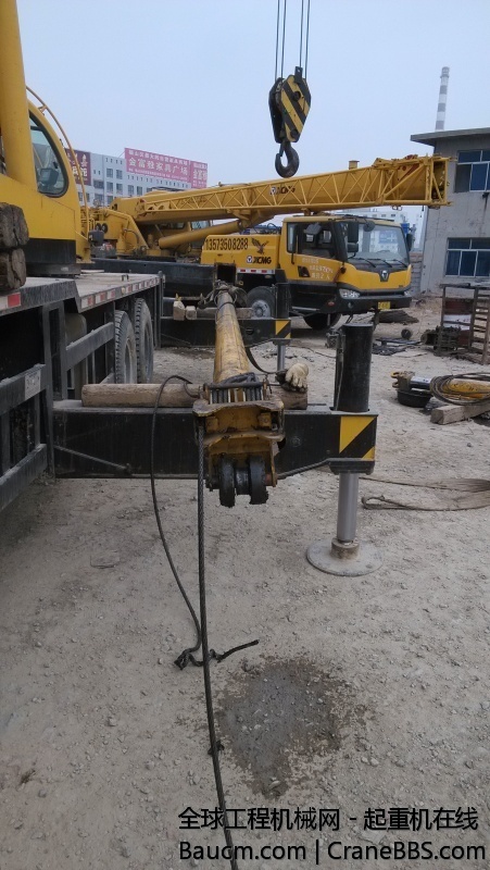

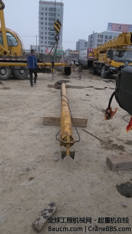

抽大臂!顶杆的钢丝绳绞断了

什么原因?带载伸缩吗

用的普通绳   还是专用

超载了么

紧固调整拉索的时候,一定要用扳手卡住螺杆处,不能让它旋转,如果旋转了,就会造成拉索有劲,钢丝绳打绞,使拉索损坏。
发表于 2014-4-2 12:15 | 显示全部楼层
徐工k5-I本身就容易坏缩臂绳 新车回来刚过保修就坏了 维修时换的加强配件 现在一直没坏
