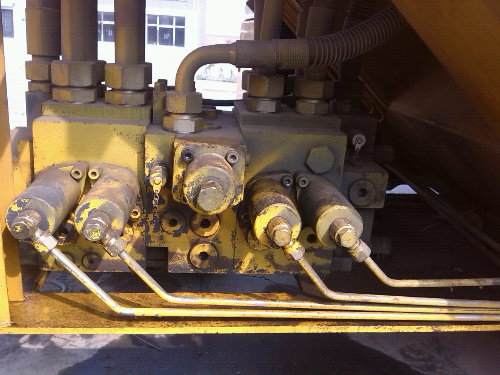

发表于 2014-4-1 20:23 | 显示全部楼层
可能是合流阀的簧断了
 楼主| 发表于 2014-4-1 21:20 来自手机 | 显示全部楼层
70吨 发表于 2014-4-1 20:23
可能是合流阀的簧断了
请问在什么位置?谢谢
发表于 2014-4-1 21:58 | 显示全部楼层
4楼说的对。
发表于 2014-4-1 22:00 | 显示全部楼层
在组合阀左边中间的位置。

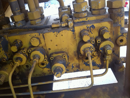

 楼主| 发表于 2014-4-2 14:48 来自手机 | 显示全部楼层
一个新兵 发表于 2014-4-1 22:00
在组合阀左边中间的位置。
能帮忙标记一下吗?谢谢

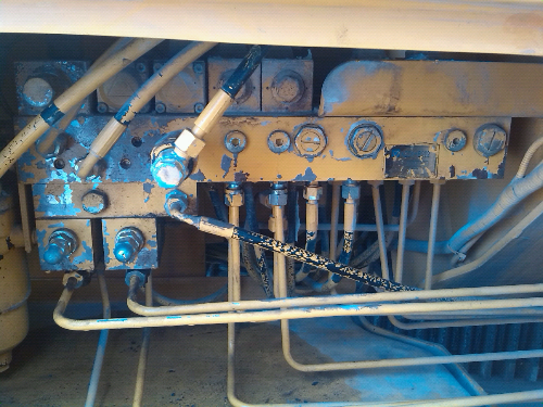

发表于 2014-4-6 02:10 | 显示全部楼层
第三张图片中间的那个就是合流阀。

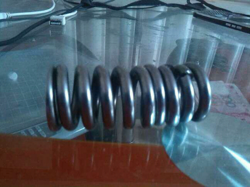

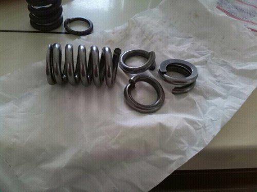

 楼主| 发表于 2014-4-7 21:20 来自手机 | 显示全部楼层
断了四节,这玩意真不好买
 楼主| 发表于 2014-4-10 11:56 来自手机 | 显示全部楼层
断成四节!请问一下调压力是不是调合流阀头上那个?更换弹簧后不知道需不需要调一下
