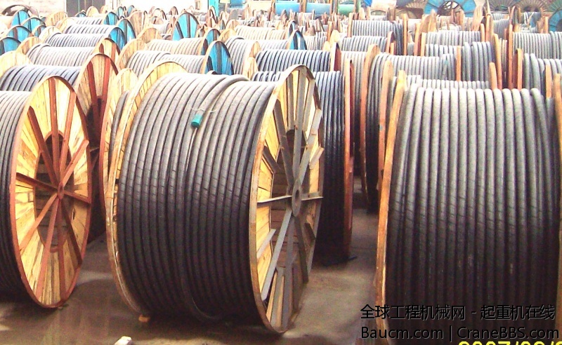

各位SF        小八经常吊这种电缆      每次把电缆吊一头放倒 都很大的惯性       倒杆慢 吊车都要拉翻        大家有其他的方法吗 2011011404284728.jpg 22222.jpg

用小钩,从中心穿我钢丝绳,转杆就ok了。

用大小勾..没大小勾就用臂头的副臂架的两个头..串个绳子进电缆里面.另外一头放根铁或者是木头....大勾就溜尾..
起吊的时候..伸臂抬臂..把臂头副臂架的两个链接电缆的钢丝绳拉直..然后大勾收紧..一边抬臂一边收绳..把臂抬到可以吊
起电缆的时候..大勾再放绳..搞定..

钢丝绳吊中心圆上放的一根角铁,只能一根

算计好,一长一短两根绳。一头挂大勾一头挂线轴左右的中心眼上,一吊一摆放下就行。

用得着这么麻烦??简单活让你干成费劲活

垫两块木头就搞定了

钢丝绳穿在电缆盘一侧上方3根角钢,挂3个头,提起,发下自然倒。

垫方木:)

从中心孔穿到对方上,不要孔对孔就OK了

麻烦。   你直接拿跟绳从中间穿过去,然后锁住,锁住的点在侧面。吊起来自然就是斜的。放下就行

一根绳拿U环一锁。把U环转到边上一提就歪了,好倒得很,前面那样干部麻烦死啊。

钢丝绳穿在电缆盘一侧上方3根角钢

哈楼主那是三四吨的电缆怎么吊都行,八九吨给小心吊散了,吊这东西需要U型环吗
