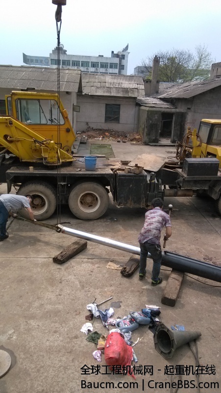

老浦沅16C单卷扬怎么吊钢精笼子没小钩情况下怎么保证不会变形?
发表于 2014-4-6 00:57 | 显示全部楼层 |阅读模式
怎么办
13年的浦沅现在大修了,节了个工地下笼子修桥,三节臂24米的车没小钩,又不想做费铁卖,只好修好做事,没小 ...

多长的笼子啊

下短些的笼子没事  做一根横杠好吊些

加个滑轮
发表于 2014-4-7 00:06 | 显示全部楼层
加个副卷扬小钩子包月功夫 半个月即可回本

在吊臂顶端加一根钢绳,就OK了。场地好的一般都没问题

不好说,取决于笼子大小,我小勾起1.5X18米的笼子。但焊点结实大油门,
