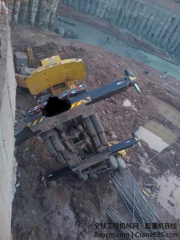

吊挖机翻的?》!

大臂咋看不见呢

前梁都折了

这怎么下去的
发表于 2014-4-8 12:36 | 显示全部楼层
吊挖机搞成这样大梁都变形啊。

川AM6297,挡住车牌我也知道···50吨,成都的车在贵州工地吊挖机···

支起车来,开下去的???{:3_46:}

就这现场,,50的可以吊220的勾机?

大臂当桩管插进泥巴里去了:lol

轮胎上一点泥都没有,地方上也没有车轮印,看样样子是在后部吊,从上面往下放挖机,离地面很高的地方翻车了,车从上面翻到下面的,大臂支撑住了地面才没有翻倒,这个冲击是很大的,60K受伤很大,可是怎么个翻下去的情景很难想象,这估计是司机不敢太靠近坑边,站车远,挖机吊起后往下放的时候又放不下去,一点点爬臂,突然车头翘起然后翻车,这个不应该啊,没把握就用大车,没必要为2~3千元钱冒这么大风险,估计修车要20万吧。干吊车真难啊!
