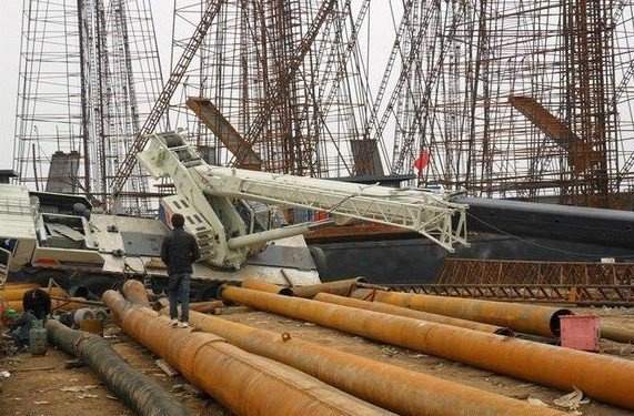

在群里看见的一个新车,没挂配重爬的太远,就这样了,现在车子新款多,傻逼司机也多啊。开了没几年,经验不多,对很多车的工况不懂就敢干,胆大不怕死啊。
 楼主| 发表于 2014-4-8 12:45 | 显示全部楼层
也不掂量一下自己的分量就上,珍爱生命,远离吊车。谁知道旁边的吊车啥时候拍了你啊。。。。。。。。。。

典型的不懂吊车,80不挂配重,人家是不会出2节杆的。
说得对,他根本不懂调电脑,要是把工况调好了一般是没事的。

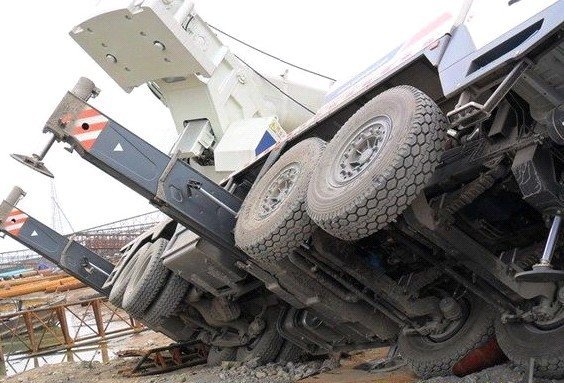

看照片不像是过度趴臂,好像是地面塌了或者是没有伸水平支腿。
发表于 2014-4-8 20:48 | 显示全部楼层
同意 我觉得像是地面陷下去了

腿子缩进去了,什么啊,不是腿子陷进去了。真是无语了,两节腿的多数都缩回去了,是钢丝绳拉的。

第一次看到这种车,水平支腿的伸缩油缸在外面。呵呵

这个应该是水平退的油缸固定点顶断后,出来了
