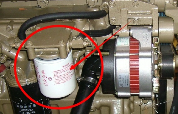

请教:25K5-1有没水滤芯。有的话会在那个地方?今天找了一遍没找着。

发表于 2014-4-8 21:04 | 显示全部楼层
在发动机右上方和水管连接有一个小过滤器,还连着一个水开关!

发表于 2014-4-8 23:21 | 显示全部楼层
在发电机的后面位置
发表于 2014-4-9 09:40 | 显示全部楼层
这个就是水滤清器
