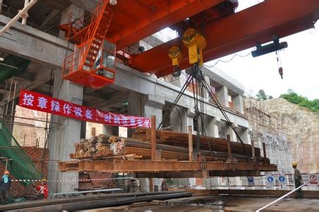

现在要做一个100吨桥机的负荷试验,最大1.25倍负荷,也就是125吨,现场准备用钢筋(6米一根)做配重,然后就需要一个装载钢筋的拍子,准备用工字钢做,谁给发一个拍子的图纸,或者教我怎么做,因为我不擅长钢结构的受力计算!

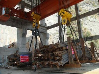

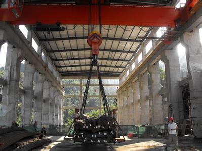

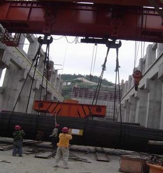

直接用两根粗些的大绳兜吊不行吗,为什么要做个“拍子”?或者这样,
 楼主| 发表于 2014-4-10 10:54 | 显示全部楼层

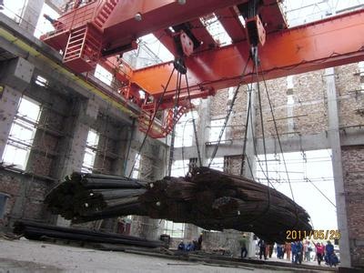

这里不像国内,钢筋都给你码的整整齐齐,捆的一捆捆的。这里的钢筋都是12米一根对折起来,而且折的乱七八糟的。
所以才需要一个拍子,或者说吊篮装起来
