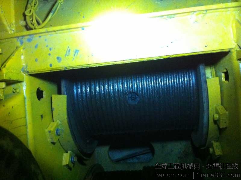

这是放油孔吗?
发表于 2014-4-9 20:23 来自手机 | 显示全部楼层 |阅读模式
怎么拧开?

中联的到是吧钢丝绳放完后露出来的内六角孔就可以放出来卷扬机油,同样可以从这里加,
发表于 2014-4-9 20:36 | 显示全部楼层
外面的胶..用一字螺丝刀硬翘..里面的用内六角扭开..快扭开的时候..一定要做好拿稳螺丝的准备..不然掉下去就麻烦了.

 楼主| 发表于 2014-4-9 21:20 来自手机 | 显示全部楼层
大概加几升油?
 楼主| 发表于 2014-4-9 21:21 来自手机 | 显示全部楼层

大概多少油?
发表于 2014-4-9 21:59 | 显示全部楼层
拆开这个口,里面还有一个口,就是了
