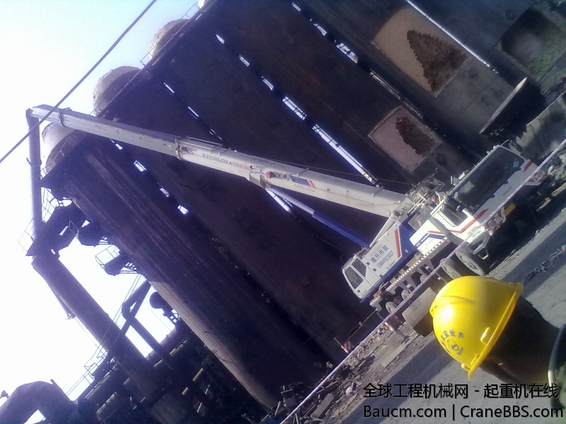

不解释上图吧
345节全折了
345节全折了

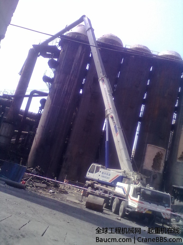

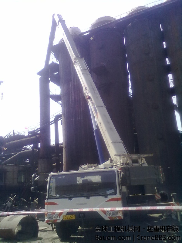

 楼主| 发表于 2014-4-10 18:43 | 显示全部楼层
这么大的配重你告诉大家 90V?
 楼主| 发表于 2014-4-10 18:45 | 显示全部楼层
吊点不同心,拿管子上的帽子,吊点往下了, 断开以后 ,大头沉了。
