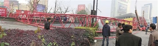

吊臂横在整条道路上,交通完全中断。 钱江晚报 邵全海 摄

缆绳断裂吊臂侧翻
三一集团表示会调查
好好的履带吊机,正常工作,怎么突然间说倒就倒了?
项目施工单位——宏润建设集团股份有限公司项目经理胡方剑解释说,因为项目的需要,工地是通宵施工的,事发时是履带起重机上面的缆绳突然断裂,导致吊臂失衡倾倒的,不排除质量问题。
