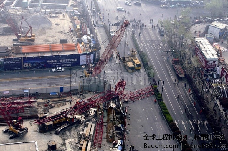

4月9日清晨5点,杭州武林广场工地,60多米长吊车臂砸向体育场路,不仅导致一名工人被砸身亡,事故还直接干扰了早高峰运行,18条公交线路临时变道。受事故影响,杭州建委紧急叫停了全市3000多个大小工地,启动建设工程大检查。

4月9日,由杭州下城区安监局牵头的调查组再次进入事发工地,对履带吊机上发生断裂的拉杆进行取样,并送至实验室进行技术分析。

经过比对确认,4月9日发生事故的履带起重机,就是三一集团有限公司生产的,型号为SCC3200,最大承载量为320吨。
而采访中,记者还了解到,同品牌同型号的履带起重机,在杭州曾发生同样的“拉杆断裂”事故。根据报料人提供的线索,确认事故发生在2014年1月8日,江干区某施工工地(应要求省略具体名称)。“上一次和武林广场这一次都是‘三一’生产的320吨履带起吊机,操作没问题也没有超载,应该就是质量问题。”江干区这个工地负责人介绍说,年初的事故是发生在晚上,但是没有伤人,所以工地也没有停工。
对此,杭州市下城区安监局副局长叶名富表示,如果是吊机本身的质量原因引起倒塌事件,调查组还会延伸一项调查——这样事故是个例还是普遍现象。一旦证实是普遍现象,调查组还会把调查情况移送给质监和工商部门,做进一步调查。
