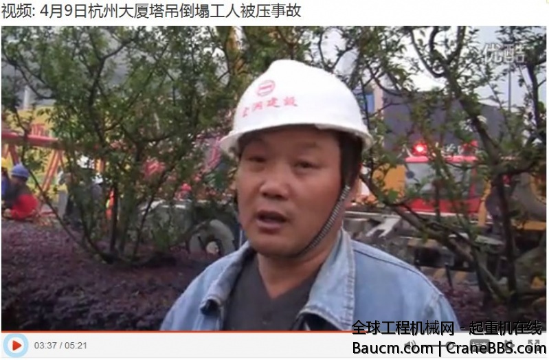

视频里工人说拔杆,是不是就是拔桩?什么事拔桩?搞不懂。

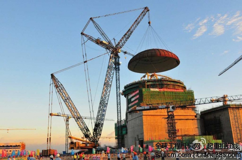

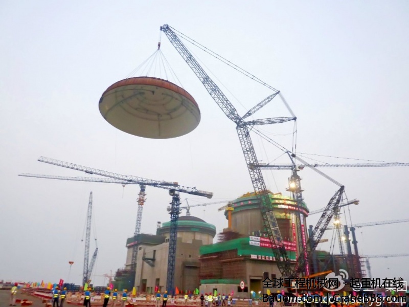

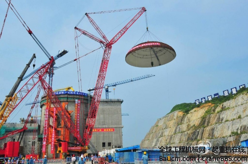

履带吊,三一确实中国最好,也许在这说有点不合适。
三一是唯一吊核电穹顶的国产履带。

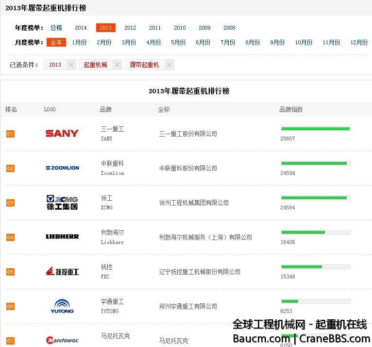

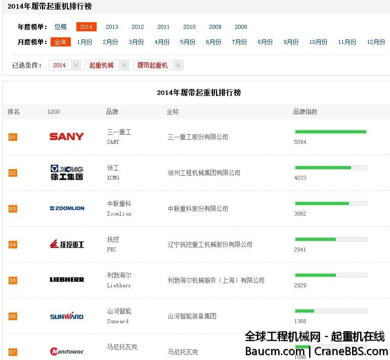

 楼主| 发表于 2014-4-11 13:50 | 显示全部楼层
这几年履带吊都是三一领先。
得国家科技进步二等奖的也是三一履带吊,而不是徐工、中联。
照片中间一位是以前抚挖履带吊过来的总工,在三一这个舞台得到了国家的荣誉。

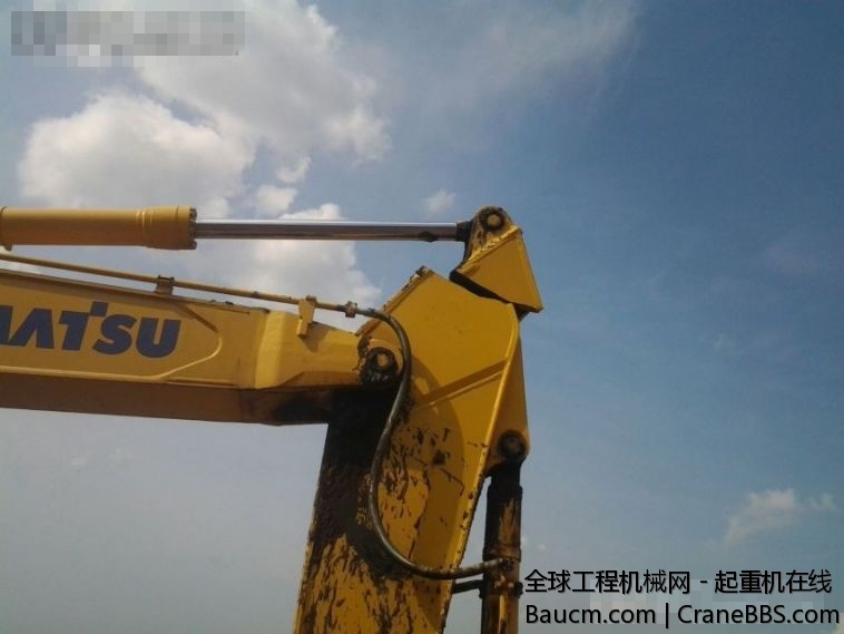

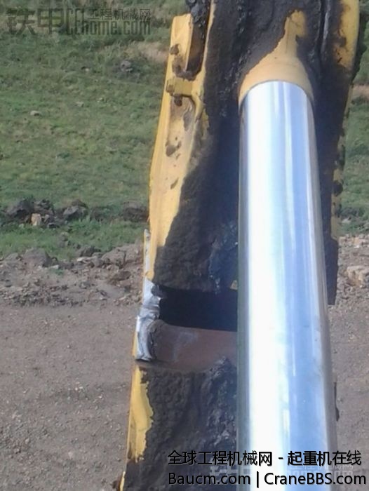

 楼主| 发表于 2014-4-11 14:06 | 显示全部楼层
三一设计也许有薄弱的地方。金属疲劳是很常见的。也许可以改进。

才7000小时也好意思说金属疲劳?
 楼主| 发表于 2014-4-11 17:55 | 显示全部楼层
SUMITOMO 发表于 2014-4-11 17:28
才7000小时也好意思说金属疲劳?
非正常操作下,超载。推论之一。
你知道那小松断臂的多少小时吗?2000多小时,你自己看成色。
发表于 2014-4-11 18:01 | 显示全部楼层
视频里,戴白色安全帽的人说的是把杆,也就是主臂的意思。不是所谓的拔杆,拔桩。我是江阴人,对浙江话还是能听懂的,而且我们这里一般说主臂不说专用名称的,统称把杆。

发表于 2014-4-11 19:46 | 显示全部楼层
就是履带吊的大臂
发表于 2014-4-11 20:37 | 显示全部楼层
xuejiao 发表于 2014-4-11 18:01
视频里,戴白色安全帽的人说的是把杆,也就是主臂的意思。不是所谓的拔杆,拔桩。我是江阴人,对浙江话还是 ...
回答正确:lol

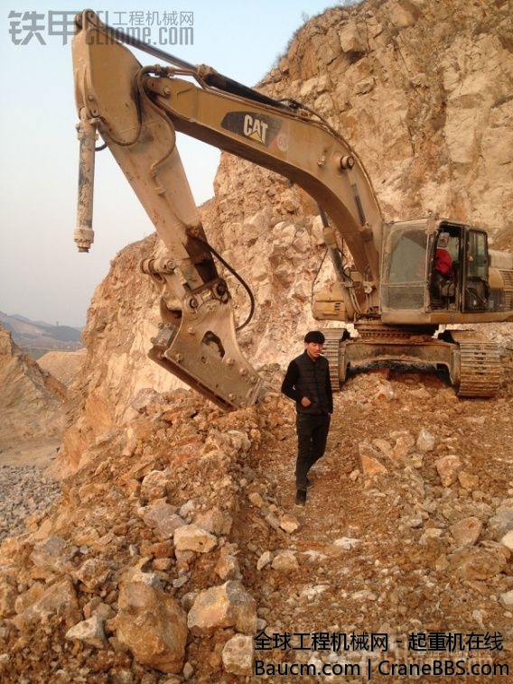

lu7777777 发表于 2014-4-11 17:55
非正常操作下,超载。推论之一。
这几台挖机都是用的破碎锤。很毁车子的。尤其是破碎石头。
