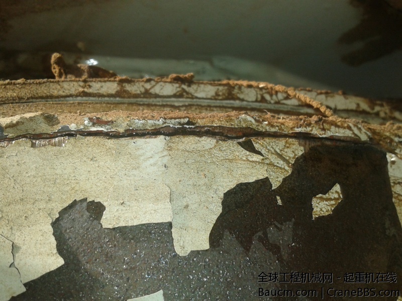

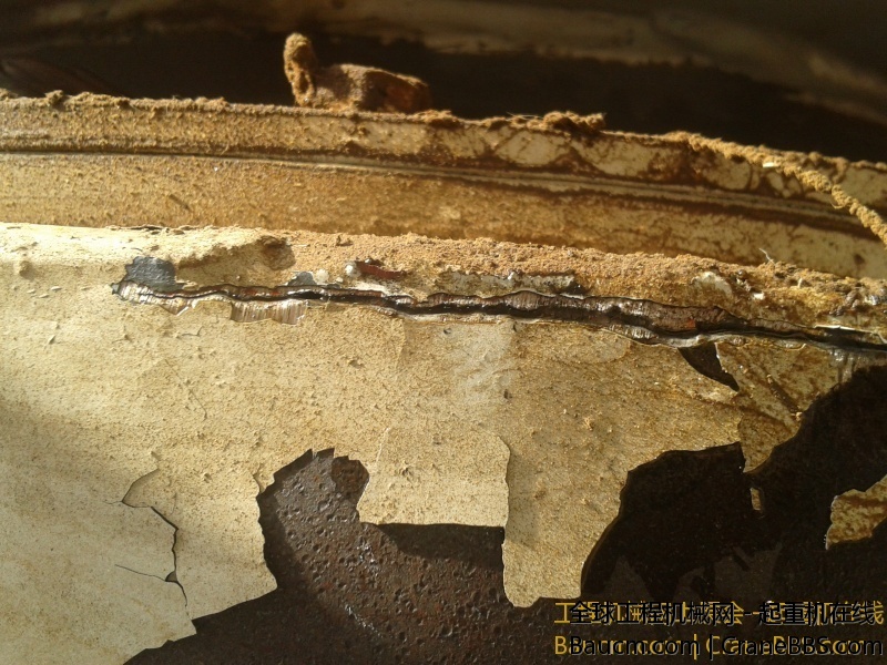

25V在云南用第三节大臂被冻裂了,从未见过这样 ,而且里面有冰水溢出来,质量就这样吗?在北方那还不把整车给化了

难道是水结冰给涨裂了?
发表于 2014-4-16 21:46 | 显示全部楼层
发动机加水冬天能够冻坏了 这个也有可能是滑块下方有水冻坏了 以后这些车应该改造一下 每节大臂用电钻打几个孔 就能解决了

具体也说不清楚 我老家是黑龙江的 我小的时候家里的拖拉机车轴冬天拉货多了容易断 夏天就没事 这说明金属太冷了也是脆的 楼主这个吊车可能有很多因素 有可能是冻坏的 也有可能是那里焊接面小不结实 我只是猜测

在云南,四季如春的天气,就是去年下雪那几天,出现的,裂开后一直滴水出来,最后等到水滴干了,用角磨机修理一下然后大焊起来,厂家出钱,怎么说都觉得离奇,

在云南冬坏是不可能的,肯定质量问题。
 楼主| 发表于 2014-5-1 20:07 | 显示全部楼层
还是请了个焊工好的SF 花了200元焊好了 现在没事了
