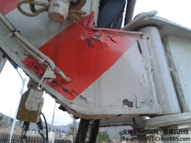

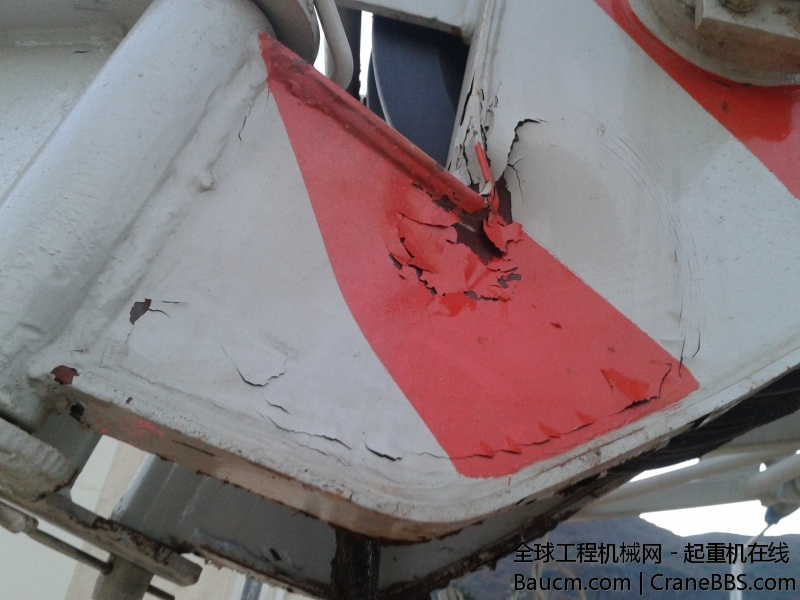

25V小勾支架受伤了 怎么办?有遇到这样的情况的SF吗? 怎么处理会好些?》谢谢

这是磕到哪了?  找一个好的电焊SF补一补比原来结实一万倍
 楼主| 发表于 2014-4-16 20:49 | 显示全部楼层
是伸臂卡住了,收勾时操作不当收过度造成的

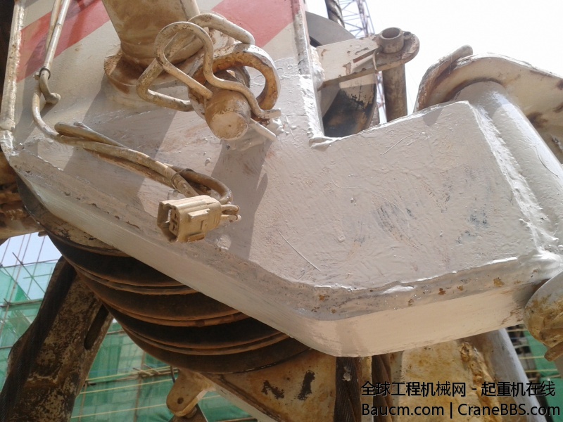

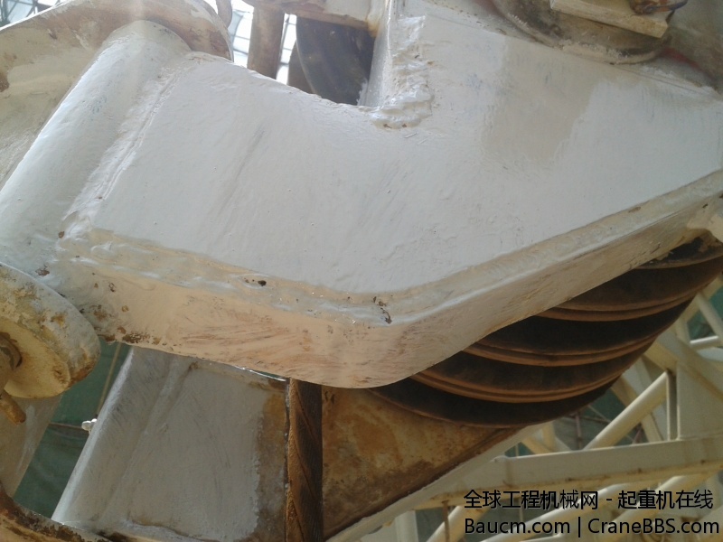

 楼主| 发表于 2014-4-17 20:34 | 显示全部楼层
多谢大家的帮助,我找个了电焊好的SF,先把钢丝绳解了,用氧焊烧了后大锤敲打基本复位, 然后在两外侧加焊8mm的钢板,现在基本从外侧看不出来,内侧不好加钢板,花了680元
如果换的话是连接着第五节臂的头,所以估计不好换,而且费用也高了难以承受,现在修复看着还是很结实的  谢谢大家

 楼主| 发表于 2014-5-1 21:38 | 显示全部楼层
维修完成了,基本就这样了
