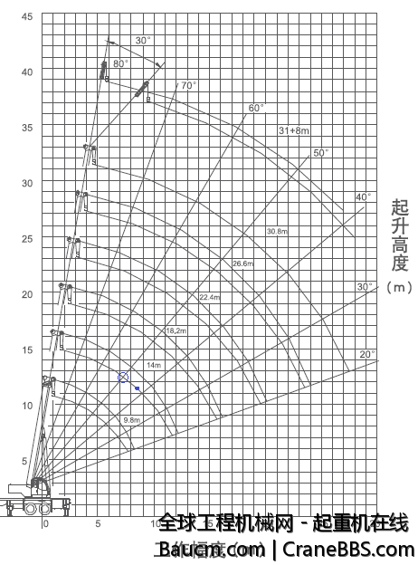

请教各位大师:
如下图蓝圈所示,为:使用14米主臂,在作业幅度为约7.4米时,最大的起升高度为12.5米,那么假设在此工况下,提升重物(物体为长宽高各2米)至9米(物体表面至地面)高度时,如何分析此时的角度关系以及物体与主臂的距离(确定是否卡杆)?
又如何分析主臂角度55°,伸长至16米时的最大起升高度及作业幅度、以及该物体与主臂的距离?

这图..简单的说..就是能让你知道在多少米幅度的情况下伸多少米大臂吊东西并且能知道最高能起升的高度..和变幅的度数..
还有你上面的假设达不到..使用14米主臂,在作业幅度为约7.4米时,最大的起升高度为12.5米,
如果你起升要达到9米.物体2米高..就11米了..还没加上钢丝绳的长度和大勾或者是小勾的长度呢.
一般看工地..只要知道吊车停的最佳位置..再算一下回转离被吊物的距离..就能结合以上图片算出伸多少米大臂..能起升的高度和变幅幅度..就知道是否卡臂和超载.

你或许需要一套专业的吊车工况模拟软件·····输入你所知道的全部数据··然后从起勾开始模拟至摘勾·····卡不卡不卡杆,一目了然!

你只考虑基本的参数了,还有个重要的 物体重量的数字,看你提供的图,应该是25吨四节臂的车的工况,假设物体在7-8米的幅度下,应该能吊8吨左右,在考虑到是否会在这个点卡杆的情况,是否可以考虑把大臂伸长一个工况,同时高度就不同了

跪求,哪里有这类软件?
还有回复2楼,怎么可能达不到起升9米?物体上表面啊。。。不用再考虑那个2米的高度。
