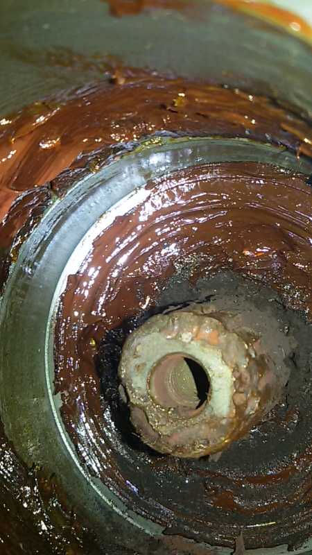

中联25v   四联泵,最前面的一端,前主动齿轮花键打了,  找售后,售后说要换整个,请问各位SF们,出个主意、能不能不换整个,能不能只更换被打的那端,             有没有SF遇到过这种情况,有的请把维修经过,请讲解一下

找个锻件上线切割机床照样加工一个!

要省钱只有送加工。我做过

我去年11月份也加工了一个 就拆第一节 修了后不好用 压力低了  动作很慢  到现在也没没修好

可以把轴拆下来,将花键重新加工一下子,使用起来没问题

把前端盖那下来    把主动齿换了  如果是柱塞马达就跟好办了   因该是

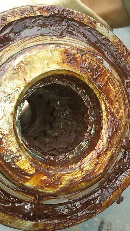

我的25V 四年了,小传动轴的连接泵头的花键磨平了,泵头轴有磨损,新换了法兰盘花键,没找到泵头轴换,服务站建议换泵,6000多太贵还在犹豫

我13年的时候换了一个大泵,跟你一样的毛病,那个花键买不上
