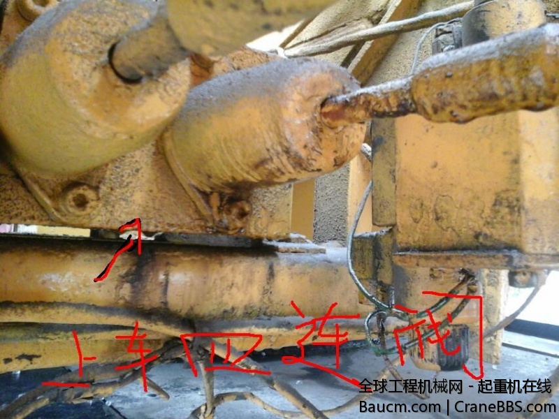

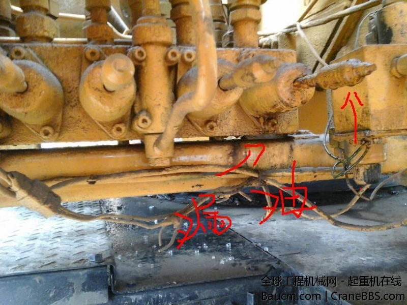

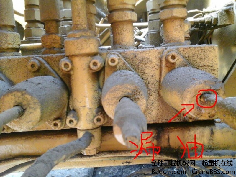

徐工25E,上车操作四连阀漏油,怎么弄,好弄吗?请SF们说说,谢谢了,
发表于 2014-4-21 13:17 | 显示全部楼层
好整!
发表于 2014-4-21 14:10 | 显示全部楼层
卸开,换个圆密封圈就好了
发表于 2014-4-21 16:51 | 显示全部楼层
;P;P;P好弄
发表于 2014-4-21 17:15 | 显示全部楼层
卸开,换个圆密封圈
发表于 2014-4-21 17:31 | 显示全部楼层
好弄   换个O型圈
发表于 2014-4-21 20:57 | 显示全部楼层
这么简单···哥哥,你怎么会不知道呢···
发表于 2014-4-21 21:01 | 显示全部楼层
把后边拆了·把里边的呕型圈换了就行
