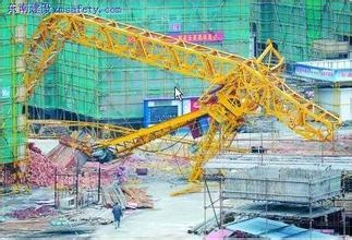

4月16日上午9:10左右,江苏泗阳通宇建设机械有限公司在浙江省临安市万马路衣锦人家工地检修塔吊升顶过程中,发生塔吊倒塌,造成现场工作人员3人当场死亡,2人重伤,经医院抢救无效死亡。

买了才7个月的新塔吊突然发生事故!惨剧发生在4月16日上午9点10分左右,地点是临安市万马路北延段的“衣锦人家”建筑工地。当时,5名工作人员正在提升塔吊,突然,塔吊失去平衡,塔身弯折,轰然倒塌,5人无一幸免:3人当场殒命,2人重伤,经医院抢救无效后死亡。

记者在现场看到,倒塌后的塔吊塔身出现弯折,塔臂因与地面撞击而拧成扭曲状。发生事故时,5人均在塔吊上,厂方委派的高级工程师与两名散工从塔吊上摔下来后当场死亡,两名塔吊操作员——曹鹏与柯向礼则被送往临安市人民医院,经过一个小时抢救后依然未能挽回性命。负责抢救柯向礼的医生骆建国回忆称:伤者胸腔坍塌,多根肋骨骨折,大量出血,回天乏术。抢救记录显示:两名伤者在9:46被送进抢救室,距离事发仅半个小时。
