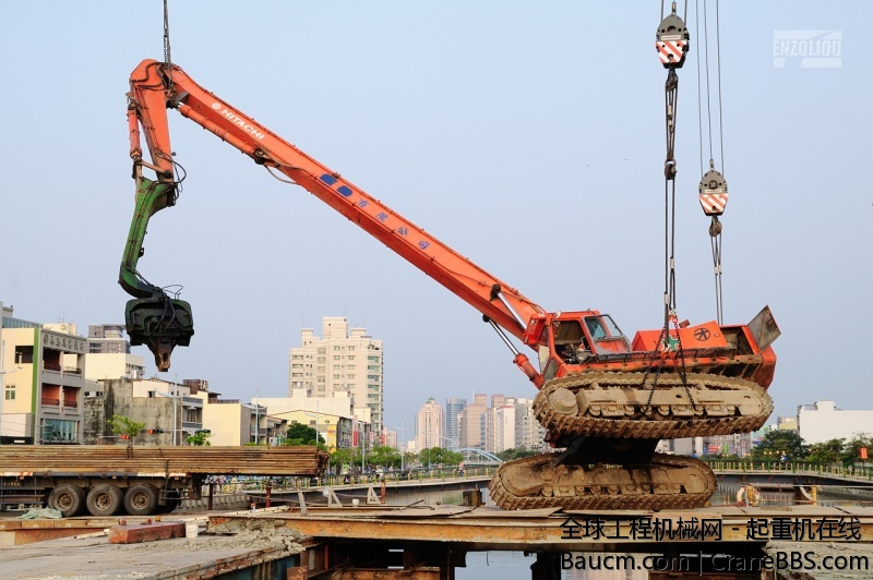

台南運河承天橋改建工程,HITACHI ZX850翻覆事故

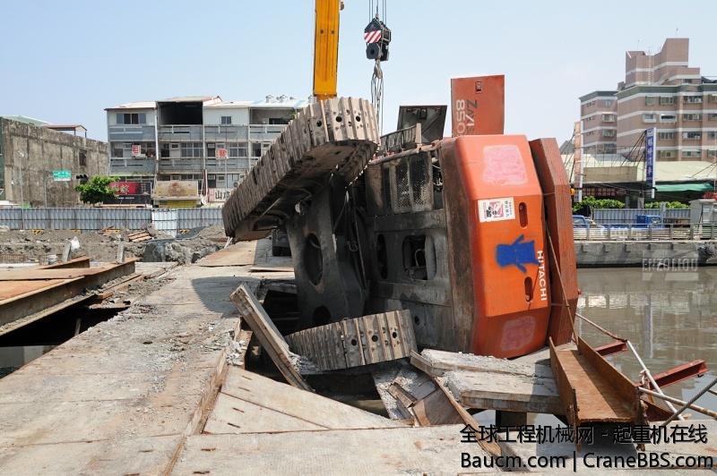

因為構台塌陷而翻覆的主角
因為構台塌陷而翻覆的主角

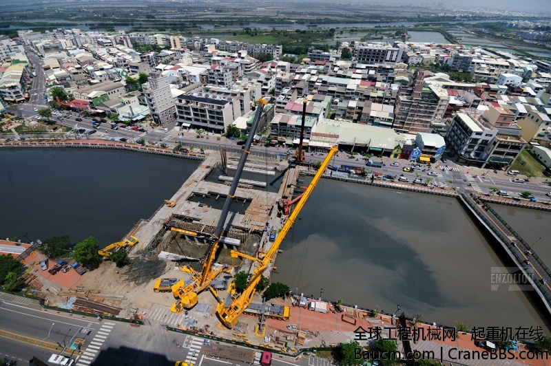

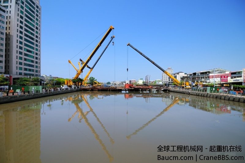

現場機具配置-側面
現場機具配置-側面

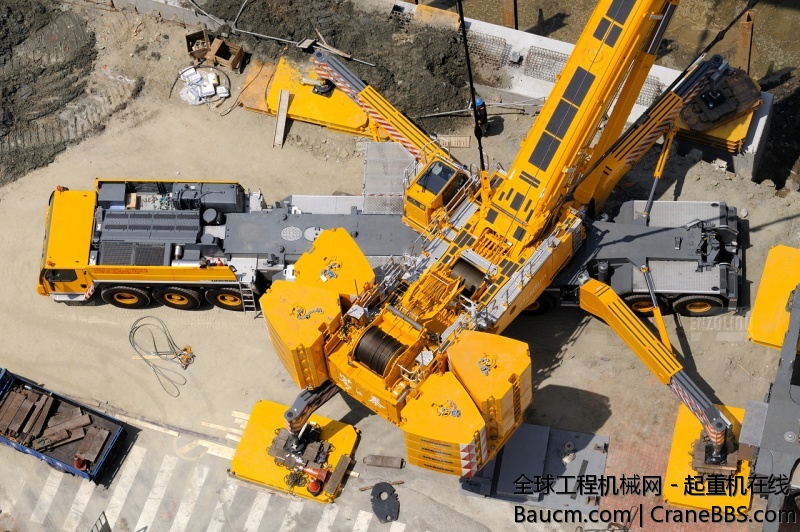

救援一方的主角LTM 1750-9.1
救援一方的主角LTM 1750-9.1

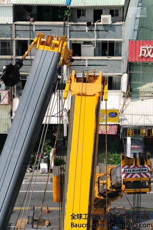

LTM 1750-9.1與LTM 1500-8.1的桿頭距離非常接近
現場機具配置-上方俯視
現場機具配置-上方俯視
倒楣的打樁機終於被翻正了
倒楣的打樁機終於被翻正了
這個案子最大的潛在風險就是土質鬆軟,台南運河近百年來一直都是屬於淤泥地質,河堤兩岸也都是未經過夯築的鬆土,幸好現場人員在為吊車踩腳時即有所警覺,特地要求工程單位先加強樁版周圍填土,才能順利完成搶救任務...

這部打樁機不便宜,賣了他來付維修費絕對綽綽有餘,餘額或許還能帶部雙B回家,不過這個事故主要是來自於施工單位架設的構台不牢固,所以打樁機廠商也是深受其害,要負責買單的應該是工程單位

 楼主| 发表于 2014-4-26 17:54 | 显示全部楼层
小海BBS 发表于 2014-4-26 17:29
一台一千二百吨够么
注意看第一張照片,右側履帶前端已經滑入構台塌陷的缺口,所以無法直接從上方直接拉起,作業時需先以副吊減輕挖掘臂端重量,再以兩部主吊緩緩將打樁機橫向拉出,接著才能垂直拉起,並且平移至一旁由鋼樑鋪底的平台上,更換吊點後才緩緩將打樁機翻正
因為工序規劃平緩,打樁機翻正後經技術人員檢查後判定,僅需要將發動機稍作維修,打樁機即可繼續上工
