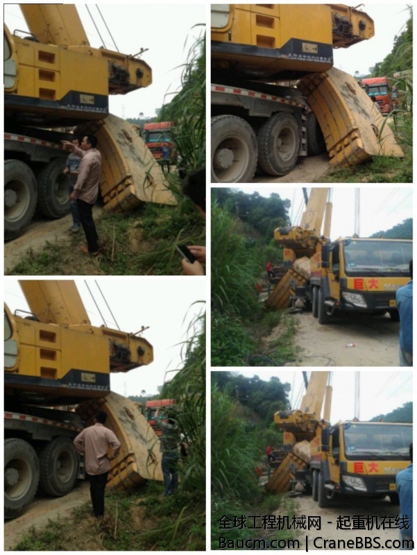

发表于 2014-4-28 19:16 | 显示全部楼层
这个惨。。。我记得有个正好掉在侧面的。。

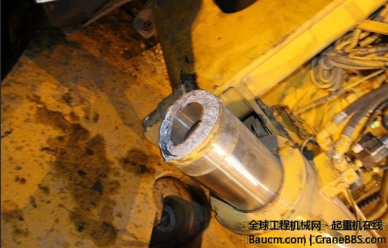

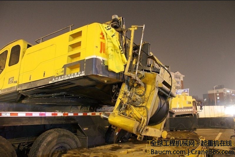

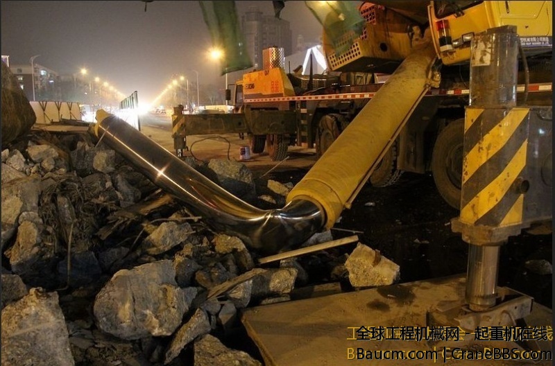

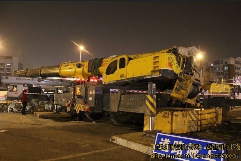

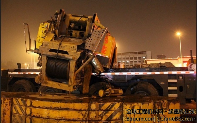

配重把油缸坠断了。
发表于 2014-4-30 21:14 | 显示全部楼层
不是质量问题,两个配重油缸不平衡导致的,平时不检查,出事了就是车问题,真服你们了

 楼主| 发表于 2014-5-2 20:43 | 显示全部楼层
这话好像有点牵强。两个油缸不同步好像是车的问题了吧?我估计%80的大车司机不知道卸配重两个油缸是要同步下的。你想想,之前一直在正常使用,可是后来油缸不同步了,就是液压件有问题了是不是??
