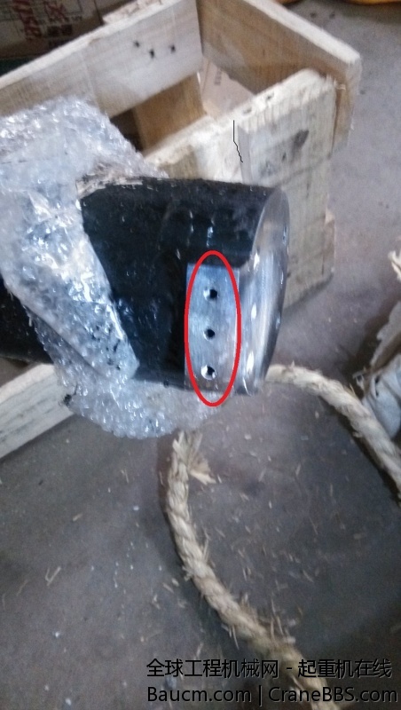

支腿也发回来了,就是想不明白,除了支腿顶上装液压锁的两孔,支腿边上有3个小孔,两边的是带螺纹的,中间那孔没有,有那位知道是干什么用的吗?是不是回油?

发表于 2014-4-30 19:20 | 显示全部楼层
螺丝孔是上液压锁的!!话说加第五腿有必要??

发表于 2014-4-30 19:53 | 显示全部楼层
是装压力传感器  压力报警

发表于 2014-4-30 20:43 | 显示全部楼层
那个是装电脑前方区域报警电磁阀用的,你的20吨前方区域带指示灯,但不带卸荷保护,你买个25k的第五支腿电磁阀装上就行,百十块钱

 楼主| 发表于 2014-4-30 21:55 | 显示全部楼层
谢谢楼上的,总要进狭窄的场地,有个第五腿好很多。那就是说我用电焊堵死也行是吗

发表于 2014-5-3 21:13 | 显示全部楼层
此处是安装第五支腿压力继电器用的。用来保护大梁前部,在第五支腿受力时油钢压力过大此阀会自动卸压起保护作用。

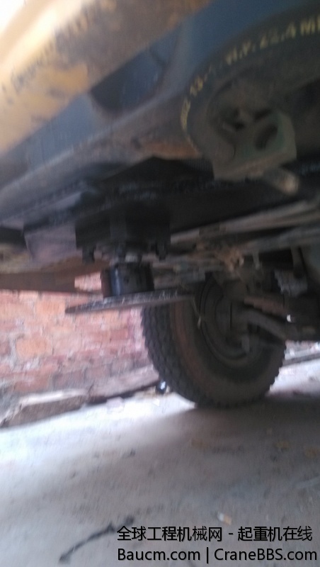

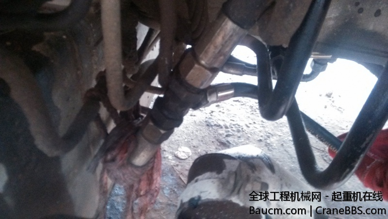

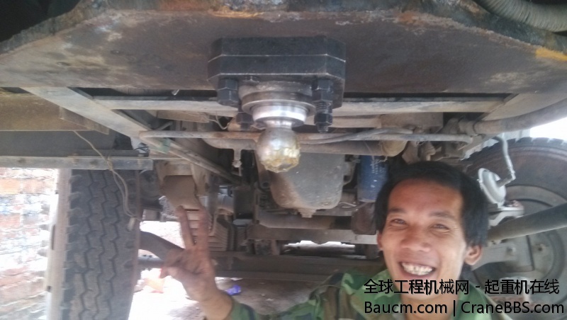

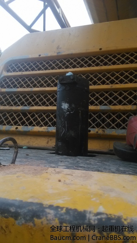

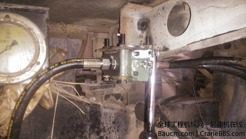

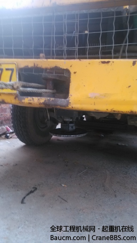

 楼主| 发表于 2014-5-14 21:31 | 显示全部楼层

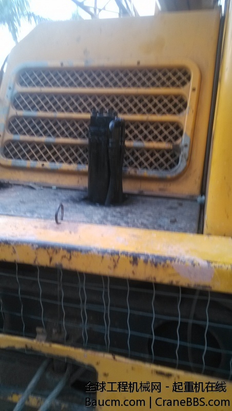

 楼主| 发表于 2014-5-14 21:36 | 显示全部楼层
最难搞的是来回油管的3通,没有现成的,只能用直通加电焊改两个。之前有个兄弟告诉我买个三位四通阀就OK了,但是没和我说要O型的,之前我买了H型的,装上之后整车没动作,才发现有几种三位四通阀,O型的才是中位断油,H型的是中位通油,之前没接触过想了好久才明白。。。。要改的别买错了。
