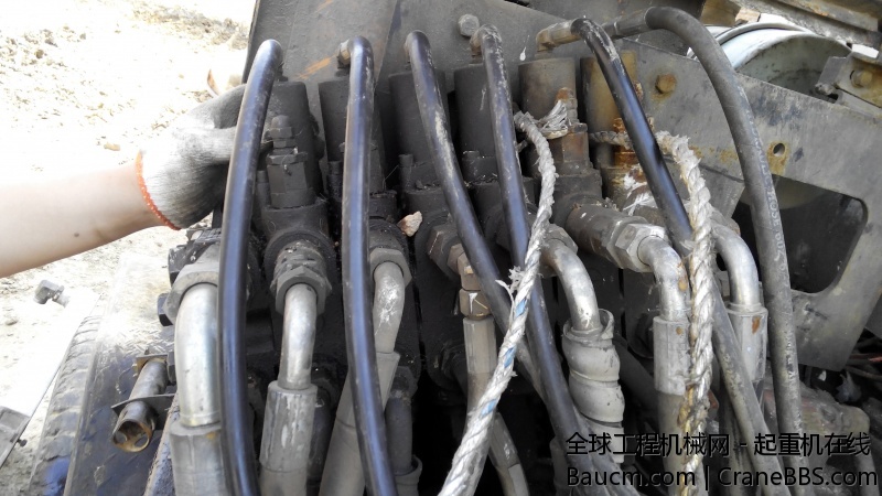

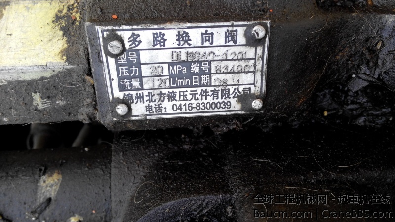

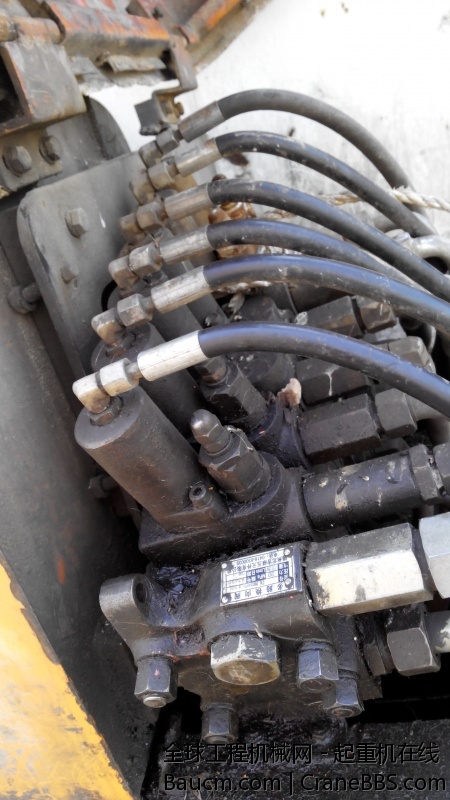

求教志诚SF,小吊车改先导操作的可行性
发表于 2014-5-1 14:06 | 显示全部楼层 |阅读模式
 楼主| 发表于 2014-5-1 14:10 | 显示全部楼层
“犀牛”牌轮挖的多路阀和先导手柄,是否有利用价值?
发表于 2014-5-1 14:48 | 显示全部楼层
可以改
很方便
发表于 2014-5-1 15:28 | 显示全部楼层
发表于 2014-5-1 15:39 | 显示全部楼层
发表于 2014-5-1 19:43 | 显示全部楼层
你好 手头有这些零件 当然可以改了 我们没有这些东西要想改就难了
发表于 2014-5-1 19:56 | 显示全部楼层
发表于 2014-5-1 21:21 | 显示全部楼层
可行性绝对不容置疑,不过性价比方面就得考虑一下了。
如果你手头有现成的材料配件就理当别论,如果没有的话就不建议考虑,首先,你图片的这些东西如果用在吊车上肯定不行,微动性肯定不符合吊车的使用要求,如果买符合吊车使用要求的东西价格我们肯定接受不了,呵呵你自己看着办吧,
发表于 2014-5-2 09:14 | 显示全部楼层
好像不行吧 吊车的多路阀不是带先导的 是机械的 还得换多路阀啊
发表于 2016-11-22 21:31 | 显示全部楼层
先导手柄,多路阀,中心回转接头,油泵也要换
 楼主| 发表于 2017-3-26 12:03 来自手机 | 显示全部楼层
只有先导手柄和多路阀能改吗?
