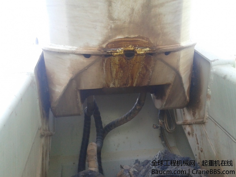

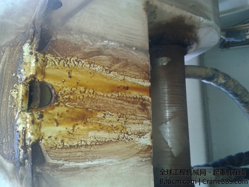

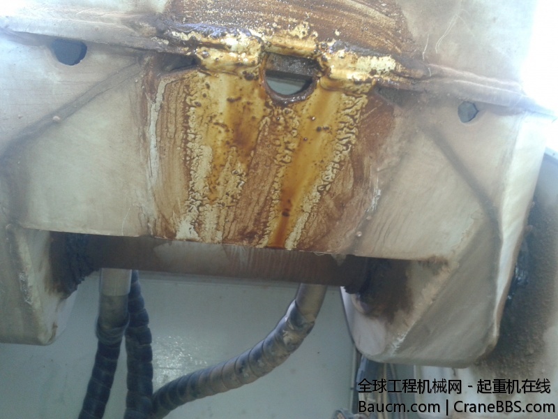

25vF大臂底端一直滴油,有的SF认为是润滑油的耐高温性不够,还有的是因为天气温度高,我认为是大臂之间摩擦后出现的问题,不知道有没有其他车这样?

发表于 2014-5-1 21:49 | 显示全部楼层
貌似大臂里面有渗油?
发表于 2014-5-1 22:03 | 显示全部楼层
晒化的黄油

漏油了  不是黄油的事
发表于 2014-5-1 22:32 | 显示全部楼层
像是有液压油
发表于 2014-5-1 23:29 | 显示全部楼层
黄油加雨水 时间长了 都这样 一开始我也认为是漏油,仔细检查过后没地方漏油
发表于 2014-5-2 00:18 | 显示全部楼层
我的也这样,没事的,应该是黄油

我的和你的车一样,也是VF .我的也是,这是每次下雨,雨进去了,就这样了,是黄油,没一点事

把大臂伸3.4米..然后跑到基本臂末端..伸手进去摸一下油缸..看下有没有漏油..没漏的话..就是黄油水..我的吊车经常在吊臂里面倒机油或者是黄油..一直很脏..但是能润滑大臂..挺不错的.

我仔细看了,不是液压油,应该是黄油摩擦后淋下来的 谢谢大家

一般基本臂末端都有观察孔   2节臂出一点    用手摸一下油缸,试试有没有油液·····一般情况下是不会漏的!!!基本都是黄油    还有大臂摸黄油的时候尽量不要太稀·尤其夏天!
