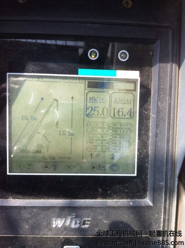

发表于 2014-5-4 18:43 | 显示全部楼层 |阅读模式
高手指导下。
断了线以后什么也不准了
断了线以后什么也不准了

大臂长度不准  还是什么
你也要说清楚一下

:L这个不好教你,,先要接上线,或找根大小差不多的小钢丝绳代替换上,然后才可以调

臂长 角度 重量 都不对 接好线才好调 新车不是发有一本电脑的说明书吗 我就是看书调的

是啊, 密码 8888    其他的自己看着说明书调

说明书上没有吗?我的50H就有的。

接好线,力矩器打开第一个齿轮用起子向左拧,看显示器上大臂的长度和第一节实际大臂长度一样就好了,我的徐工是这样的,经常断接的地方。

看你是几节臂的,四节臂灵敏度到120 五节臂好像是80-90
