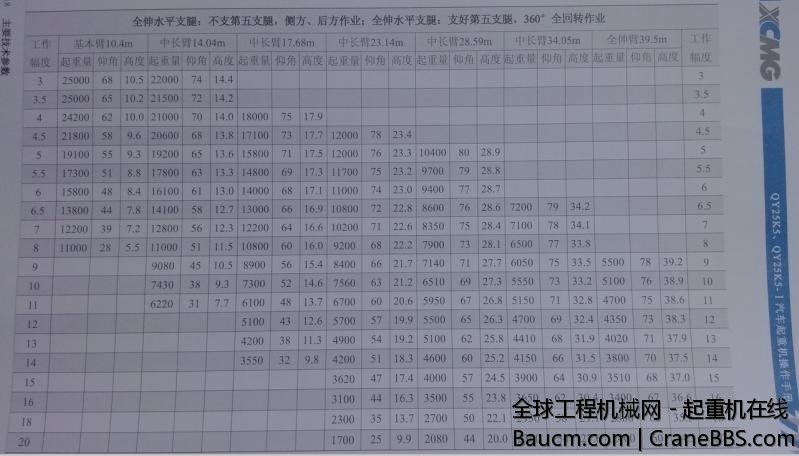

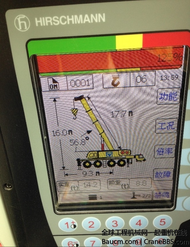

变压器重11吨多.送到电脑显示9.5米左右车头起接近1米.实际距离得有10M+ 最后还是没有到位 只有换50的了。
 楼主| 发表于 2014-5-4 19:24 | 显示全部楼层
大神们11吨多送多远啊?安全的前提下。不压腿,不拉拽.上图学习啊
 楼主| 发表于 2014-5-4 19:32 | 显示全部楼层
K5de
