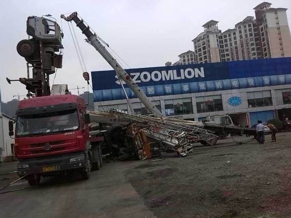

怎么回事三台翻了两台

超载了 那个被吊的吊车看情况是老武陵25 自重28吨 25吊的中联还出臂了 正后方 不出事才怪

场地这样好两车并排一人前脚一人后脚完全可以吊下来,配合不好呵呵~所以两车工作最注意安全,协商计划好了再吊~:lol

这广告好。在家门口翻两台。翻了不代表是质量问题。更多是司机自己安全意识不行:D

2台车 站的位置不对 站在一面吊就不会翻车哇

这样停车可以每车抬一边
发表于 2014-5-8 10:54 | 显示全部楼层
意思是俩中联卸一台老武陵25吊车, 每台车吊个15。6吨都翻:lol。。在自己门口。。。中联笑了!!!!
