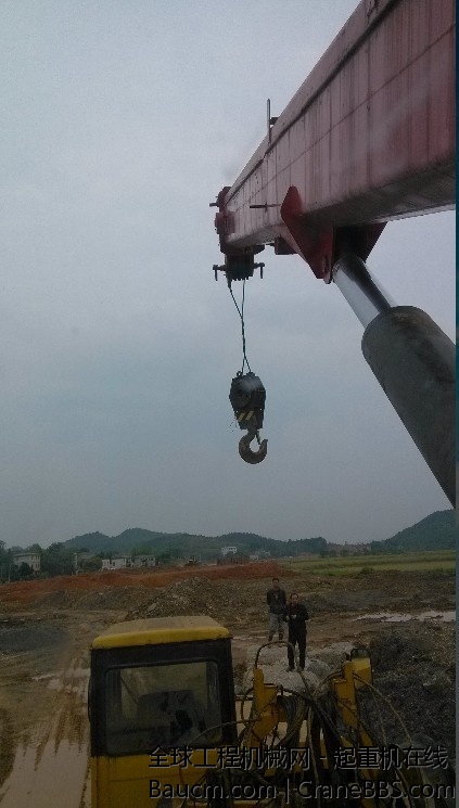

本人买了14年的浦沅16C吊车去修桥,没有小钩.因为打混泥土和吊锤头(4吨)用一被率又吊不起,2被率正好可以吊锤子,和其他5吨之内的东西,但老是打搅,大哥有什么好的办法解决吗,听说买那个万向接头可以解决,那怎么找到啊,感激不尽..

解下钢丝头反上劲,向右打搅你就向左上劲,4、 5圈就可以。我也经常调整。

;P怎么不用4倍?反正高速又不是几件的慢慢搞
发表于 2014-5-8 11:57 | 显示全部楼层
把小勾倒挂到你的吊臂上的口..然后穿好伸后再挂到小勾上..小勾能自动抵消扭力.

挂一倍率、、全出臂。绳子放到头。。让钩子自己转几圈  就行了。。

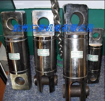

 楼主| 发表于 2014-5-8 16:19 | 显示全部楼层
这个可以用吗

两倍率不用防旋转钢丝绳的话 放长了都会打搅 随便你怎么去放劲过不多久又一样 你原车的小钩子在的话利用上 应该可以解决

主要看你的绳子是什么类型的,去法尔福官网或者别的钢丝绳网站学习研究下。
有的绳子类型不能用钢丝绳应力释放器。
