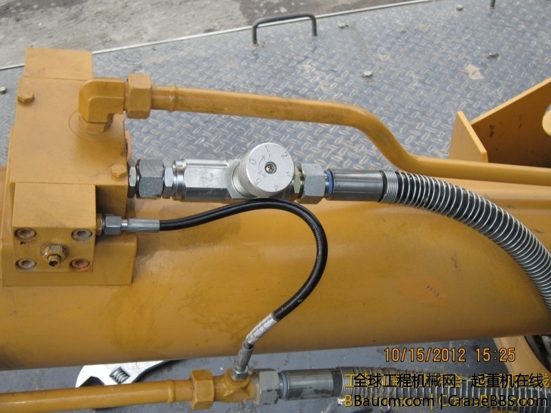

 楼主| 发表于 2014-5-10 05:17 | 显示全部楼层
这个是什么东西?叫什么?
 楼主| 发表于 2014-5-10 09:49 | 显示全部楼层
中间那个就是阻尼?

上车驾驶室下面多路阀 打开盖子里面数起第四个螺丝好像 你最好叫售后帮你搞 你就说变幅抖 他会帮你加个小小的螺丝的东西 希望帮到你
