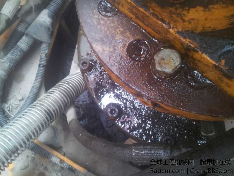

这个螺丝漏油,三一20吨。是个空心螺丝还有滚珠子和弹簧。

回转减速机上的,通气孔!怎么感觉好像被你换了。。
那个螺丝漏油出来的话,二种情况:1.减速机内部的密封圈坏了,漏齿轮油出来
2.马达内部密封圈坏了,漏液压油!

放空气的

哈哈这个玩意就是换液压马达油封,我的山寨吊,三年一年换一次
前几天还去换过

回转制动油缸漏油,更换o型圈

这个很正常 我的三一20也那样  要是漏的不严重不会影响使用的
要是换就 把那个拆开里面有大概是四组扁片的密封圈换了就没事了· 最好是自己来 要是厂家来得要小一千块钱而且还只是密封圈的钱~~ 很黑的·~
那个螺丝是用来通气的·~

自己动手吧。我的小八刚修过。需要一天。

这车是才换的o型圈啊。就是售后换的。

那就是没有修好呗,再继续找
