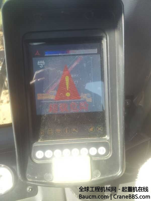

发表于 2014-5-15 07:51 来自手机 | 显示全部楼层 |阅读模式
三一的电脑超载还的强制加钥匙开关,能不这么麻烦吗?

我上次看到论坛里有人说三一车严重超载厂家会直接锁车的啊

嗯  就这论坛里有个车主发的  好像是用铲车压腿吊一个尖顶  然后被锁车了  打电话给厂家解锁

锁车这么行呢  超载的时候被锁 支腿有下沉的话:@

锁的只是趴变幅和起钩!可以下钩的!难道你不知道强制开关??

三一后期的电脑就是这点设计的太不好超载了看不到数据

教你一个简单的办法,把强制钥匙开关改成两档的旋钮开关

我是新款的三一,就两根线头怎么改双档开关,

你可以找到强制开关后面链接的电磁阀,然后把电磁阀的芯顶进去就可以了
